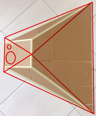

                Eine neue Pappschachtel wartet auf Einbau und Vermessung ... Was sagen die erfahrenen User zum optimalen Einbauort?
                Vorsicht - hochgradige Besserwisserei :
Ansichten: 1
Größe: 66,2 KB
                So hätte ich mir die Geometrie eher vorgestellt. Ansonsten die Chassis lieber dicht zur Frontwand montieren als näher zum Hörer. So ein Konstrukt habe ich bisher aber weder gehört noch gemessen. Also reines Bauchgefühl ...
                Rudolf
                • markus7
                  • 21.12.2010
                  • 1828
                  #53
                  Naeher zur Wand scheint mir auch sinnvoll. Lieber staerkere Interferenzen von der Wand, aber dafuer erst bei hoeheren Frequenzen. Vermute das kann man mit Absorption in den Griff bekommen.
                  Im konkreten Fall sollte die Buendelung des FRS8 helfen das Schlimmste zu vermeiden.
                  Was versprichst Du Dir von der geaenderten Geometrie?
                  • Rudolf
                    • 18.06.2004
                    • 688
                    #54
                    Mehr Eleganz und einen Hauch mehr Längenvariation in den Abständen zur Schallwandkante. Ist aber fast schon Spökenkiekerei.
                    Rudolf
