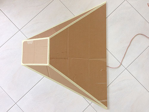

                                Nach dieser kleinen und unergiebigen Exkursion wieder zurueck zum Thema. Eine neue Pappschachtel wartet auf Einbau und Vermessung:
                                Was sagen die erfahrenen User zum optimalen Einbauort? Moeglichst mittig oder lieber aussen links/rechts, etc.? Die Einbauflaeche ist ca. 32cm x 24cm.
