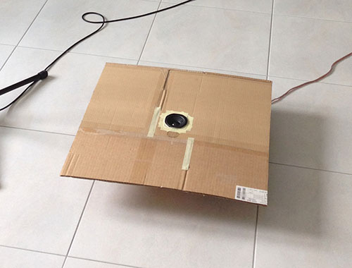

                              Hab' einen FRS8 in ein Testgehaeuse verpflanzt und auf 0°-Achse gemessen. Schallwand 60x60cm. Gehaeusetiefe 10cm:
                              Die einzlnen Kurven zeigen:
                              Blau = unbehandelt
                              Gruen = 5cm Basotectplatten ca. 5cm ueberlappend auf Schallwandkante
                              Gelb = 5cm Basotectplatten auf Boden, hinter Schallwandkante
                              Rot = 45° Fase
                              Entfernung vom Mic 160cm. Fensterung 5ms = 200Hz Frequenzaufloesung.
                              Hier noch eine passende Edge-Simulation:
                              Was sagt das Forenfachpersonal dazu?
