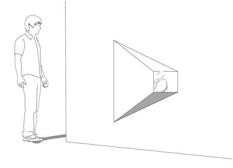

                  Bildchen des aktuell geplanten Prototypen:

                    Verbirgt sich hinter dem Papptestgehäuse noch ein geschlossenes Volumen oder ist das OB?

                      Geschlossen.
