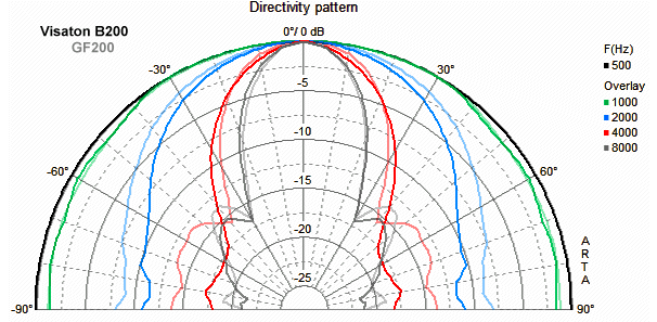

                  #113
                  Rms für einen guten "Klang" verantwortlich zu machen ist genauso "High-End-Vokabular"....
                  Naja also dass der B200 anders "klingt" als der GF bei gleichem Frequenzgang (und Pegel nicht wahr ) liegt sehr wahrscheinlich eher an den unterschiedlichen Abstrahlcharakteristiken als an RMS oder einer Unterhangspule......
                  Beim B200 muss man sich allerdings richtig Mühe geben, was das rückwärtige Gehäuse und die Bedämpfung angeht. IMHO hat das bisher nur hifi-selbstbau geschafft mit ihrer TwoAndOne. Und ehe ich diese Arbeit auf mich nehmen würde, zahle ich lieber die Abogebühr und kann es so nachbauen....
                  Das Endergebnis der vielen Versuche, ein nach hinten offenes, zunehmend bedämpftes Gehäuse.

                    #114
                    Völlig meine Meinung. Wobei gerade das etwas "schlankere" Verhalten des B200 außerhalb der Achse bei 2 und 4 kHz besser zum WG passen mag:
Name: Visaton polar B200 GF200.gif
Ansichten: 1
Größe: 29,5 KB
