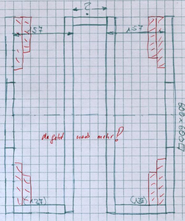

          #64
          Hi Timo,
          siehe Bild.
          MfG
          Peter

            #65
            Zitat von PeterG Beitrag anzeigen
            Hi Timo,
            siehe Bild.
            MfG
            Peter
            sehr gute idee, danke
