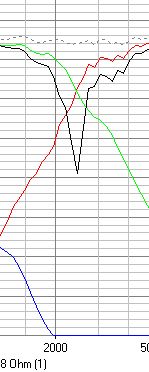

            Eine kleine Ergänzung zum Thema vertikales Abstrahlverhalten. Ist eigentlich Stoff für einen eigenen thread.
            Das horizontale hat ja schon einen eigenen thread.
            Einen noch:
            Wir betrachten die vertikale Abstrahlung eines Studiomonitors mit 10 cm Konuschassis und HT im Waveguide daruber.
            Auch hier ist der Einbruch (12 dB) deutlich!
            Dann nehmen wir mal statt des Konus-MT eine Kalotte, darüber ein HT im WG:
            Etwas besser.
            Also verpassen wir auch der MT-Kalotte ein WG:
            Noch besser. Aber nicht perfekt. Und das ist ein weltweit anerkannter Studiomonitor der "absoluten Spitzenklasse"!
            Mein persönliches Fazit: Besser als die von mir vorgeschlagene Weiche für Cosmogramma bekommt man das mit diesen Chassis nicht hin. Was mir nicht so gefällt, ist der "Buckel" im Energiefrequenzgang um die 5000 Hz, den würde ich senken. Was aber nachträglich noch immer geht, wenn er im Raum stört.
            Noch ist die Box ja nicht gebaut.
            Und den Berufsnörglern sage ich: Zeigt, dass ihr es besser könnt!

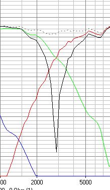

              #51
              Zusammenspiel von Mittel- und Hochtöner
              d.h., die richtige Polung bringt geraden Frequenzgang, die falsche einen möglichst großen Zwickel nach
              unten ohne Überschneidung zur richtigen Kurve.
              [/B] Dann stimmt auch die Phase und Sie bekommen eine
              natürliche Raumtiefe des musikalischen Geschehens.[/COLOR]
              http://www.hifilab.de/hifilab/pdf/weichenabstimmung.pdf

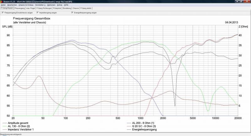

              So, wie das jetzt aus mit meiner "verunglückten" Weiche und der vorgeschlagenen anderen?
              Links der Weichenvorschlag (ich nenne keinen Namen), rechts meiner. Richtig und Verpolt.
              Möge jeder selbst urteilen.
              Es geht mir nicht darum Recht zu behalten, aber man sollte Neulinge, die hier um Beratung bitten, nicht falsch beraten, weil man so einige Feinheiten bei Boxsim nicht versteht oder ignoriert.
              Das Thema ist auch von grundsätzlicher Bedeutung für Boxsim-Anwender, denen ich hiermit vieleicht etwas geholfen habe. Der Einbruch muss scharf und maximal tief sein bei Verpolung, dann stimmt die Phasenlage.

                      Naja, machen wir* ruhig weiter (mit dem hypothetischen Projekt HUGO), denn jetzt wird es erst interessant und die Probleme fangen an Gestalt anzunehmen.
                      - verschieben wir die Positionen in X,Y,Z-Richtung
                      - optimieren den/das passive Filter
                      - bauen nach ziemlich vielen Simulations-u.Rechenstunden ein Testgehäuse
                      - endlich messen (Daten sammeln)
                        Und wenn die Phasenlage stimmt, dann ist auch der Frequenzgang auf und ausserhalb der 0°-Achse am besten?

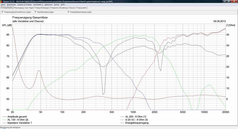

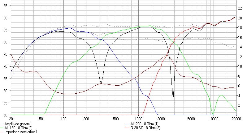

                              Lieber walwal,
                              bei Umpolung bitte auch die Trennung bei 380Hz zeigen, daneben mein Vorschlag
                              Gruß Jan
                                • 28829
                                #60
                                Hallo Jan, es wurde nur die Trennung MT-HT diskutiert. Das rechte Diagramm sieht bei TT-MT gut aus, nutzt aber nix ohne weitere Infos.
                                Die Trennung dort ist nicht kritisch wegen der großen Wellenlänge.
                                Edit
                                Aber ich habe die Datei gefunden und meinen Weichenvorschlag auf Grund diener Anregungen optimiert. Habe zwar nichts übernommen als deinen Rat, da was zu machen. Danke
                                Du bist auch im Namen verewigt.
