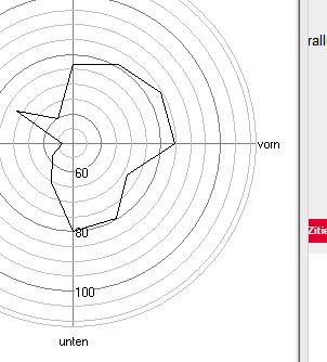

        Im Anhang eine optimierte Sonja

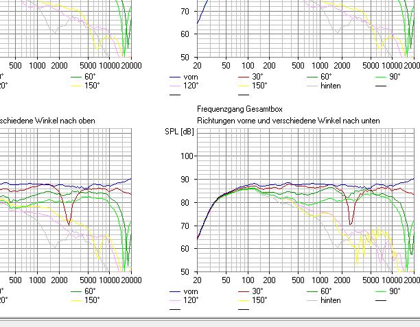

        Auch da im Sperrkreis vor dem MT ein zu großer kondensatorwert - macht Löcher! Ändere von 0.47µF auf 0.22µF (anbei).
        ps: das vertikale Rundrumstrahlen ist suboptimal. Die Abstrahlkeule ist bei ~2.7kHz viel zu schmal (siehe bild #2)! Das kann die Version von Kosmogramma doch weit besser.
        pps: vieleicht deshalb das Generve "bei 5kHz"?!? Diese Löcher im Vertikalen sind fiese miese üble Sachen, das geht aufs Ohr, das schrillt - meine Erfahrung!

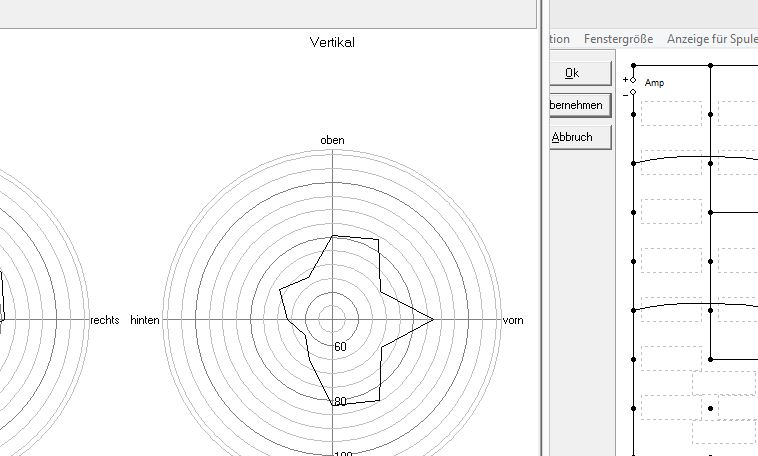

                  Ist aufgefallen, dass der Mittelton bei vertikal +30° aufbuckelt? Deshalb: Position MT und HT vertauschen, näher an den rand bringen. Die Wirkungsgrade von G20 und AL130 reichen nicht. Deshalb Wechsel auf AL130M und G25HE. AL130M im totgedämpften Reflexgehäuse = "kontrolliert undicht", damit die Impedanz abgeflacht verläuft.
                  Anbei das Ergebnis mit brauchbarem vertikalen (!) Abstrahlen. Sodass auch eine stehende Position des Hörers im Raum noch erträglich ist. Der Pegel im Hochton kann anhand der Vorwiderstände 2x 1Ohm und durch Entfernen der Drahtbrücke am Sperrkreis eingestellt werden. Die "Bündelung" verläuft mit +/-1dB glatter als der allgemeine Frequenzverlauf - auf die Skala gucken!

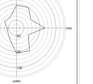

                            krabat
                            Zitat von Cosmogramma Beitrag anzeigen
                            Hoffe das stimmt jetzt (grob) ...
                            Grob ja, wie üblich. Aber "klingen" wird es eher gewöhnlich, und wäre damit keinen Selbstbau wert. Du hast jetzt das gleiche Problem wie dem "walwal" seine "Sonja": im Bereich zwischen 2.5 und 3.2kHz ist die Abstrahlung in der Vertikalen viel zu eng.
                            Das schrillt und nervt auf Dauer enorm, weil das Gehör dadurch irritiert wird - so jedenfalls meine persönliche Erfahrung! Es ist wohl nicht die Senke an sich, sondern dass sich ihre Form bei nur geringen Kopfdrehungen ändert. Ich selbst gebe Konstruktionen respektive Abstimmungen dieser Art keine Chance - die werden bei mir sofort ersetzt, sobald sie sich messtechnisch bemerkbar machen.
                            Mit Berücksichtigung des vertikalen Abstrahlens könnte der Bastler "überlegenes Wissen" einsetzen. Es ist aber auch schwer. Deshalb unterbleibt es regelmäßig, schade?
                              krabat
                              Phasenbeziehung, Bündelung und Frequenzgang (sind) prima.
                              Nein, sind sie nicht! Die Abstrahlung auf der Übergabefrequenz MT/HT ist viel zu eng (Bild #1), das geht viel besser, wie schon der erste Aufschlag von "Cosmogramma" gezeigt hat (Bild #2).
                              Ich weiss, es ist kompliziert, und so verführerisch diese Eigenschaften zu ignorieren.
