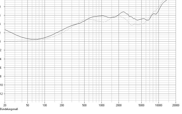

        P.P.S.: In einem anderen Zusammenhang habe ich mal eine quik-and-dirty Simulation mit der Kombi: AL200-TI100-KE25 gemacht. Das Gehäuse und die Anordnung der Chassis enspricht einer K+H O300. Die Trennfrequenzen sind 350 Hz und 1800 Hz mit LR24dB. Das System aktiv aufgebaut und lediglich mit den Pegelanpassungen +0,5 dB für den AL200 und -4 dB für die KE sieht so aus:

              [QUOTE=Fosti;358927]P.P.S.: In einem anderen Zusammenhang habe ich mal eine quik-and-dirty Simulation mit der Kombi: AL200-TI100-KE25 gemacht...[/IMG]
              Natürlich ist so was besser: kleineres Chassis und tiefere + steilere Trennung.
              Man sieht, dass es im Polardiagramm besser ist, bei der Bündelung sehe ich keinen Vorteil, ich find die Cosmo (linie) sogar besser.
              Nachtrag:
              Bei der O 300 Visaton sind die Höhen unter Winkel zu laut, da gehört ein Waveguide dran. Es gab mal die Classic 200 in der alten Version, die auch bei 2000 getrennt war, die war so übel in der horizontalen Abstrahlung, dass nach Kritik die Trennung hochgesetzt wurde.
              So was geht nur gut mit WG am HT und bei größeren Hörabständen braucht auch eine MT-Kalotte ein WG.
              Kaufen kann man diese hervorragenden Boxen schon. Und Fabian baute mal so was.
              Aber wie gesagt, das ist eine andere Box. Ich fahre auch lieber mit dem Mercedes als dem Honda Civic, aber beide bringen mich ans Ziel. Die Preisverhältnisse sind ähnlich, die "O 300 Visaton" kostet das doppelte.
              Und wenn die etwa so klingt wie bei der Tochter, wo sie 45 m² mühelos, angenehm und sauber beschallt, alle Testhörer begeistert sind, ist doch alles in Butter.
