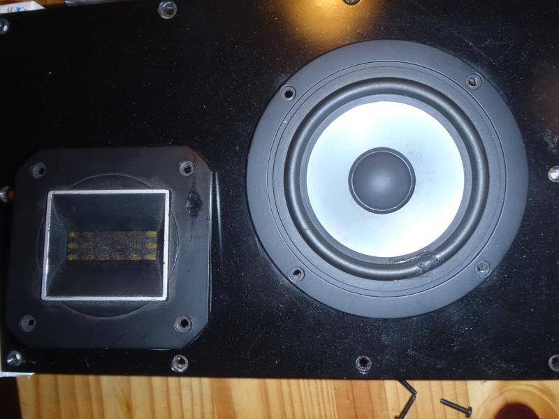

        ich wollte ja eigentlich einen kleinen Zweiweger
        mal sehen
        Die Simu sieht gut aus
        Das Ding passt so aber nicht auf den Schreibtisch.
        MFG
        Christoph

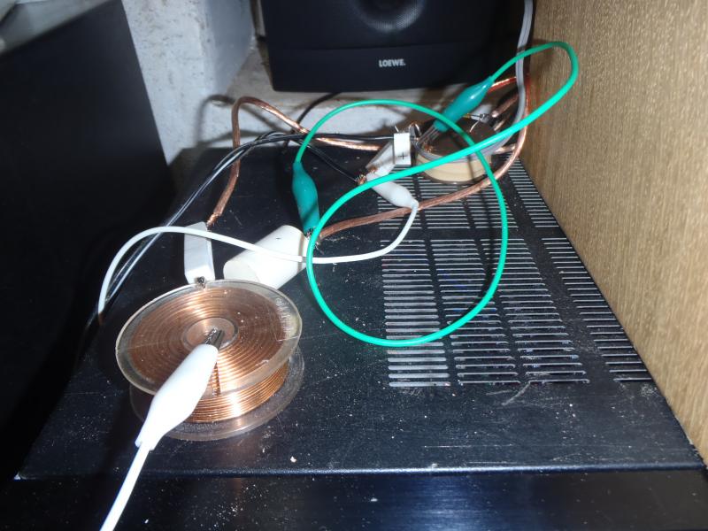

          @Pulsar: Ich würde die Spule bein Hochtöner noch auf 0,15mH verringern. Das gibt in Frequenzgang auf Achse eine leichte Senke um 4-5kHz, macht den Energiefrequenzgang aber etwas gleichmäßiger - Die Box klingt dann wahrscheinlich etwas weniger "hart". Den 2,2kOhm Widerstand kann man auch weglassen, ist weitestgehend wirkungslos.
          @Horr: Mit nur 10 Litern wird man beim CBM im Bassbereich nicht glücklich, d.h. eine Regalbox würde zwangsläufig schon etwas größer ausfallen müssen.
          Habe mal eine Regalbox zusammengeklickt - ist ein ziemliches Bauteilgrab geworden.
          Es macht hier mit Sicherheit Sinn, die Chassis im fertigen Gehäuse zu messen, wahrscheinlich kann die Weiche deutlich einfacher ausfallen und bessere Ergebnisse gibt das wahrscheinlich auch.

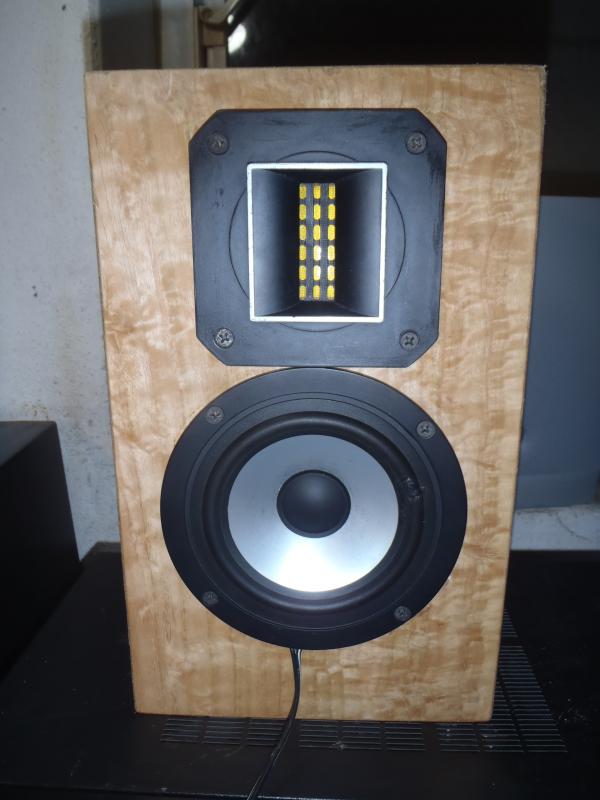

            Bin noch nicht richtig weiter gekommen.
            Ob 2 oder 3 Weg a la Bookshelf BS 1
            http://www.lautsprechershop.de/index...kshelf_bs1.htm
            oder Al130
            oder Al130 mit Alufront
            oder klassisch
            mein Bauteile-Grab
            MFG
            Christoph

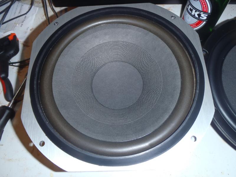

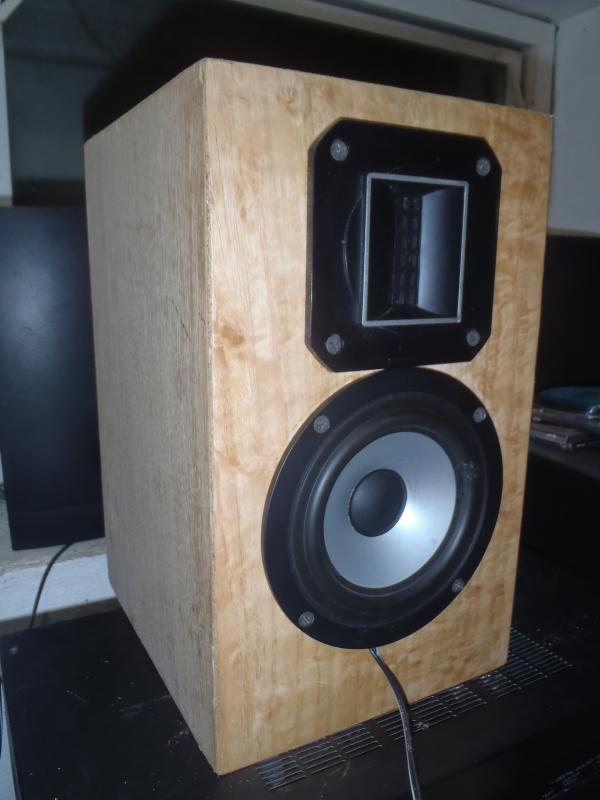

              • 1975
              Hab die alten Dinger jetzt mal mit "simple" Weiche in Mono in Betrieb.
              Noch zu wenig Bass, aber das Potential wird schon deutlich.
              Mit den alten Dingern kann man schon noch schöne und sehr günstige Sachen bauen.
              Ich konnte auch nach Timo Berichten bei 11 € nicht widerstehen bei den alten Sachen.
              Wirkliche haptisch ansprechend.
              MFG
              Christoph

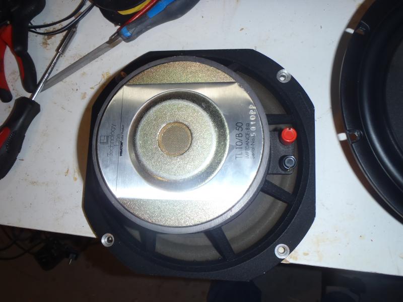

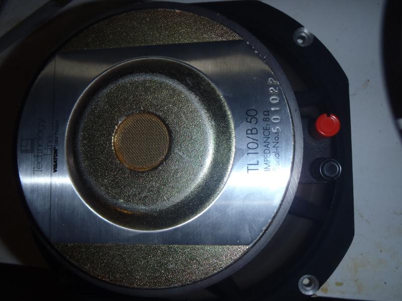

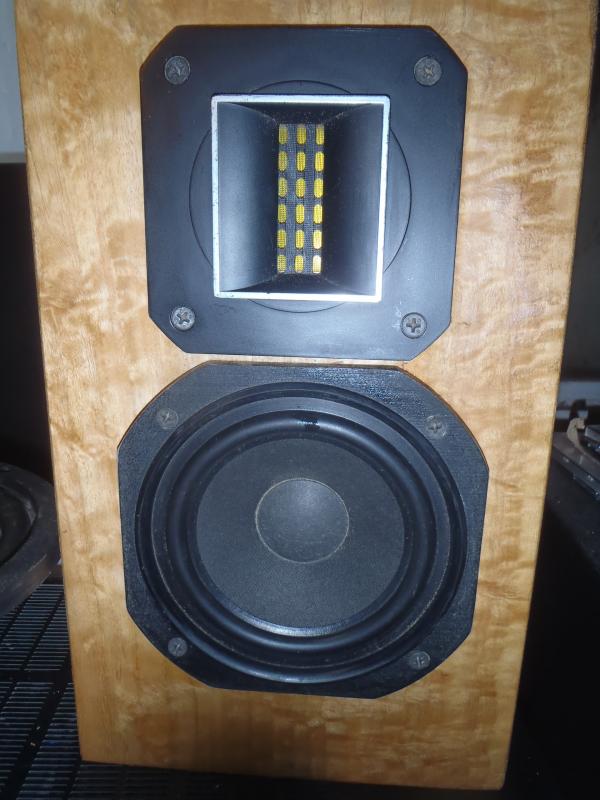

                        • 1975
                        Noch ein Bild um die schöne alte Qualität zu zeigen:
                          • 5982
                          Tolle Teile, sogar mit Seriennummer. In der Extremo habe ich sie ja schon 2mal gehört.
