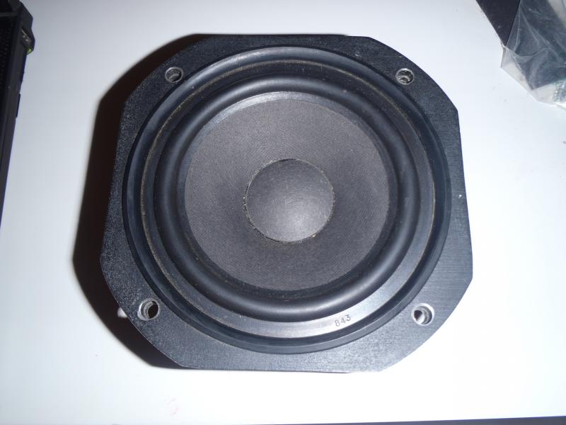

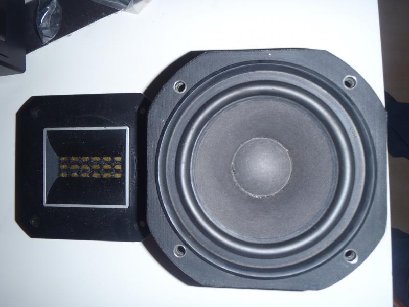

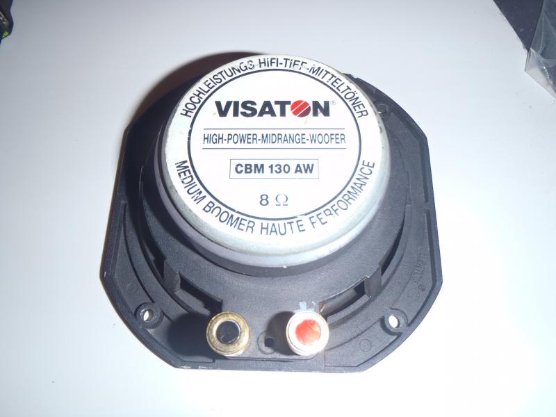

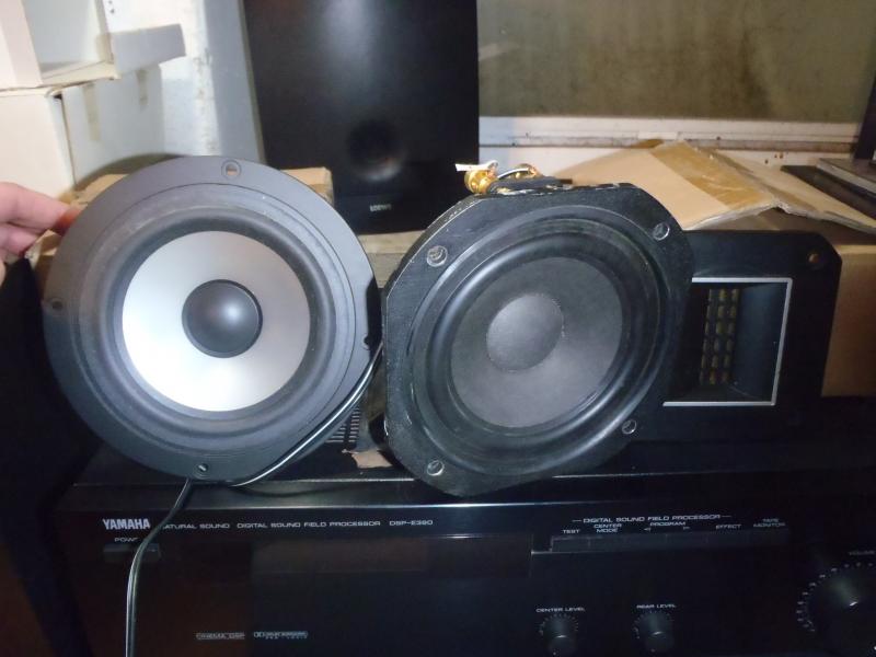

    Ich fand den CBM130AW schon immer einen der schönsten Visaton Lautsprecher.
    Leider war er zu diesen alten Zeiten für mich unerschwinglich teuer
    Das hat sich geändert!
    In der Bucht war ein Pärchen drin und ich hab mal 25 € geboten und beide für 21,50 € bekommen.
    Und sie sind wirklich schön.
    jetzt gibt es eine Retro-Box mit RHT12S von denen ich auch 2 als Ersatz gehortet habe.
    MFG
    Christoph

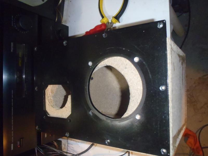

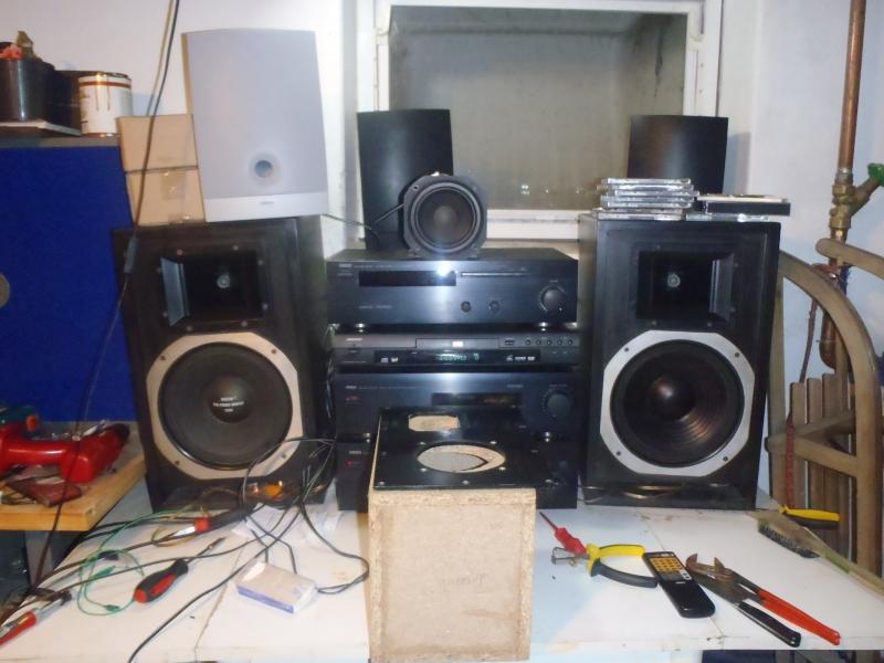

          Erster Hörtest war erfolgreich.
          Kein Kratzen, keine Unsauberkeiten - könnte auch als Breitbänder durchgehen.
          Soll mal da rein kommen.
          4 mm ALU
          Testumgebung
          Vergleich
          Vergleich 2
          Möglicher Bass
          MFG
          Christoph

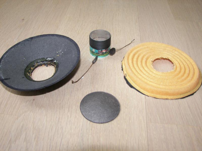

                Moin,
                und so sehen die von Innen aus. Die Spule ist nicht verbrannt, die ist von Werk aus schwarz. Ich wollte etwas experimentieren und habe mal einen zerlegt.
                Gruß Thomas

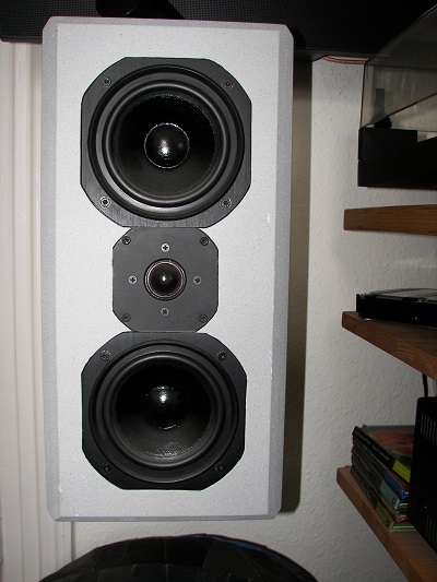

                  • 15.01.2003
                  • 401

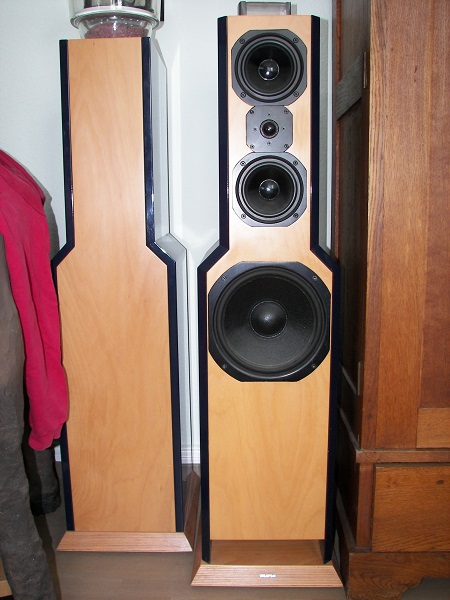

                  Ich mag die CBM´s auch, darum habe ich auch 10 verbaut, 2xStandboxen, 1xCenter,2x Sur.
                  Leider stehen die Standboxen ungenutzt im Arbeitszimmer, die mußten der Big Belle
                  weichen.
                  Gruß Thomas
                    • 1970
                    Danke für die Info
                    Wow 10 CBM
                    Und die G25HE mit passenden eckigen Frontplatten.
                    Ich hab den CBM gestern in meinem Bijou-Testgebäuse als Breitbänder unbeschaltet mono gehört - schon besser als mein Küchenradio.
                    Der RHT12S ist auch schon drin, jetzt muss ich nur noch eine Weiche basteln.
                    MFG
                    Christoph

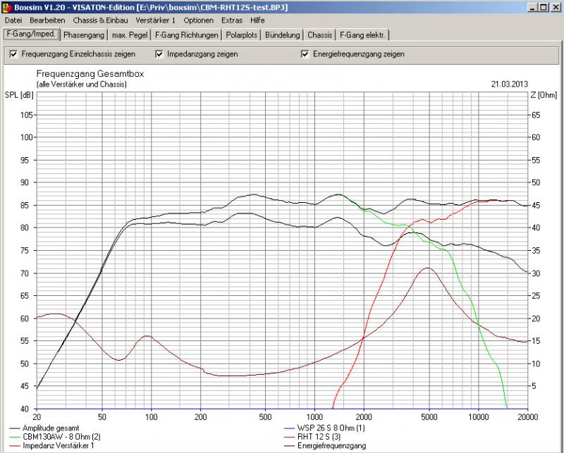

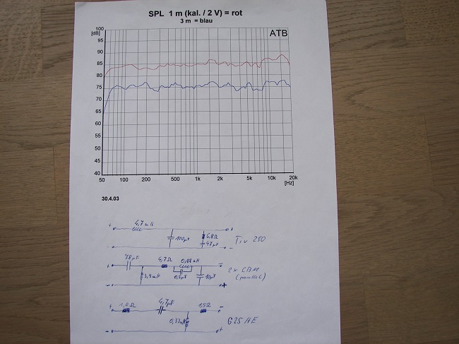

                          Ich hab mal eine erste Simu gemacht
                          sieht noch nicht so gut aus.
                          Aber bei beiden Chassis sind die Werte nicht original von Visaton gemessen und Magnetostaten sind ja auch schlecht zu simulieren.
                          Werde mich doch ernsthaft mit dem Messen beschäftigen müssen.

                            Die Welle von +-2db bei 1,5 kHz ist bei den CBMs serienmäßig.
                            Bei 1m Messung deutlich zu sehen, bei 3m kaum noch.
                            Die Welle ist nicht dramatisch, man kann sie auch beseitigen.
                            Dazu leichtes, selbstklebendes Schaumstoffband am oberen Rand der Membran ringsum anbringen. Gut geeignet ist das Vorlegeband, gibt es beim Schreiner, der brauchs zum Fensterbau.
                            Gruß Thomas
                              • 1970
                              Danke für den Tipp
                              MFG
