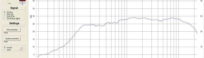

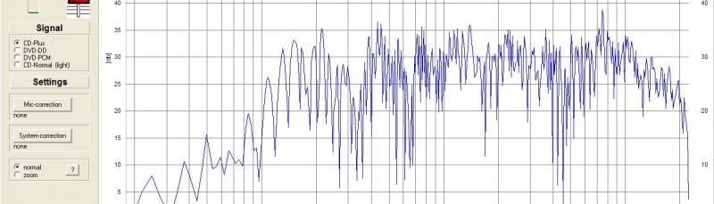

                                Autoeinbaulautsprecher in ein gewinkeltes KG-Rohr gesetzt
                                seit jeder Arta hat,
                                Dann hätte es einer mal gemessen und gesehen, daß sowas dabei rauskommt:
                                FR10 in einem geschlossenem HT100 Rohr. Aber mit ein bisschen Glättung kriegt man das auch wieder hin (zumindest die Messung)
