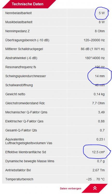

              jeder kann die Box NACHSIMULIEREN und selbst schauen, ... war mir zu viel Arbeit, ich habe eine alte Box von mir genommen W250 mit dem FRS5X, weil diese dem W300S sehr nahe kommt, ... und in meinen Augen schon unsinnig ist, wie es krabat auch geschrieben hat, ... nur habe ich es mal wieder anders formuliert, ...
              Die Box macht in meinen Augen KEINEN Sinn, kann aber trotzdem gut klingen. wenn der FRS5X schön warm wird und ins Nirvana geschickt wird, ... lächelt der W300S noch mit unter zwei Millimeter Hub, ... so eine Kombination ist NICHT sinnvoll, beide Treiber sollen ungefähr gleich belastet werden, ...
              dies ist die Erklärung, warum es so unsinnig ist, ... genau dies hast du nicht zitiert, ist aber zwingend notwendig, um es zu verstehen.
              ich gehe davon aus, dass die Box RICHTIG gut klingt, ... nur gehe ich davon aus dass ich das Gleiche mit einem anderen Bass auch erreicht hätte und noch einiges an Geld gespart hätte, ... und was noch viel wichtiger ist, die Box wäre nicht mals ein drittel so groß.
                • 10796
                habs gerade mal kurz überflogen, selbst ein W170S in 30 Liter und abgestimmt auf um die 40 Hz sollte ausreichen auf weit mehr als 100 dB zu kommen, und würde sehr viel besser zum frs5x passen, ...
                Das Gehäuse wäre mit 30 Liter richtig schnuckelig, ... man könnte um die 50 Euro pro Box sparen, geschätzt, ich kenne die genauen Preise nicht, ... und was noch viel wichtiger ist, das Abstrahlverhalten wäre um einiges besser, ...
                Wenn man wirklich eine Box mit dem W300S plant, denke ich an ein großes Waveguide an der KE25 mit Trennung um die 1kHz, ... Dann kann der W300S zeigen was er drauf hat, ... da würde er sich nicht langweilen.

                                ich denke dass der W300S sehr viel mehr kann, und ich denke dass der FRS5X überfordert ist um ihn in dieser Konzeption bis 800 Hz laufen zu lassen, ...
                                ich kenne den FRS5X sehr gut, und noch besser kenne ich den TW6NG, ... beide haben mit 14 mm eine kleine Schwingspule, der TW6NG wurde bei der CT230 einige male ins jenseits befördert weil man eben nicht drauf geachtet hat was der TW6NG wirklich kann und dort trennt man um einiges höher, ... und nochmals ich habe nicht geschrieben dass die Box nicht gut klingt, denn ich habe sie nicht gehört, aber ich behaupte, dass man einen Konzeptfehler begangen hat, ... und der Threadersteller hat mit seiner Frage nach unserer Meinung genau dies erfragt.
                                Meine Erfahrung habe ich eingebracht und damit solls auch beendet sein, ...
                                ich hätte. wie schonmals geschrieben, einen 17ner genommen. der ist immer noch um 5-10 dB im Maxpegel überdimensioniert. Der W300S verdient einen besseren Zweiwegerich!
