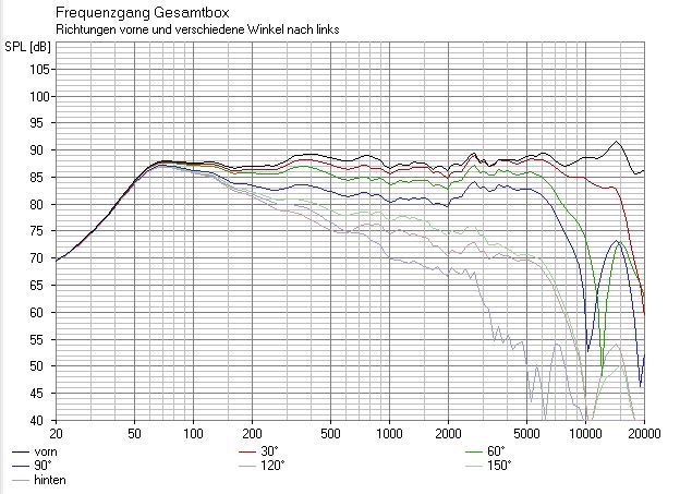

        vor einigen Monaten habe ich mal W250 und frs5X simuliert, ... ich habs dann NICHT gebaut, heute habe ich es NACHSIMUIERT...
        hier als Beispiel was passiert, mit dem W300 S wird das Abstrahlverhalten noch etwas schlechter, was mich normalerweise nicht abschreckt, ... :
          • 10944
          besser wird das Thema, wenn man den frs5X seitlich leicht versetzt und dann die Boxen so aufstellt dass der frs5X nach innen zeigt.

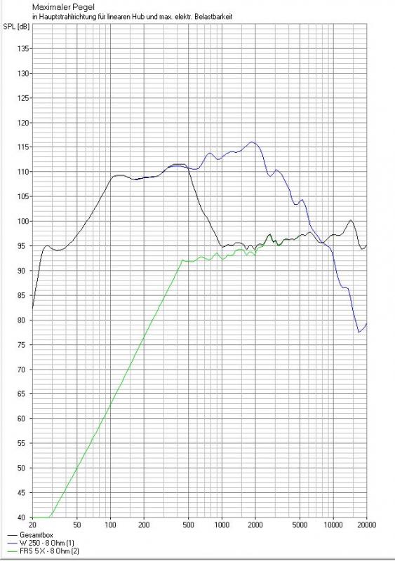

            besonders fragwürdig finde ich dies hier:
            der W300S oder ein W250 schafft weit weit mehr als 105 dB, ja sogar mehr als 110dB, der frs5X ist bei unter 100 dB schon am Ende, was muss ich dann ein soooo großes Gehäuse bauen, wenn s auch ein AL130 in der Kombination genausogut mit dem frs5X kann.

              Hab mal etwas ähnliches probiert mit einem Bandor, dessen Membran hat auch so 5cm Durchmesser und einem 8" TT. Trennung bei 750Hz.
              Als Schnellschuß darunter das Bündelungsverhalten für den W300S. Trennung rückt dur den höheren Wirkunggrad 100Hz hoch, also 850Hz.
              Das breite Gehäuse hält die Einflüsse durch Bafflestep und Kantendiffraktion gering.
              Scheint zu funktionieren, die Terra-Luna.
              Grüße Lutz

                Das Buendelungsverhalten sieht in Timo's Simulation aber sehr viel schlechter aus. Es gibt schon einen Grund fuer die vielen "langweiligen" Boxen.

                    Skalier mal richtig, dann wirst du sehen, dass die Grundcharakteristik stimmt. Mal genau auf die dB`s achten.

                      Ein "langweiliges" 17cm/28mm sieht von der Bündelung übrigens so aus:
                      bei mir jedenfalls.
                        krabat
                        Unbeachtlich
                        Abseits vom Mainstream liegt die Konstruktion allemal. Nur wozu? Man kann auch Autos mit 5 Rädern bauen und sich als origineller Konstrukteur feiern lassen.
                        Meiner Simulation (jetzt nicht mehr mit 330cm breitem Gehäuse ;-) nach ist die "Bündelung" genauso wenig gleichmäßig wie bei einer 170/25mm Kiste. Die Pegelreserven werden durch die elektrische Belastbarkeit des FR5 bestimmt, und sind dem üppigen Volumen nach beurteilt mangelhaft. Der gar nicht mal so billige Bass ist komplett verschwendet. Mal wieder: Was soll das?

                              • 10944
                              jeder kann die Box NACHSIMULIEREN und selbst schauen, ... war mir zu viel Arbeit, ich habe eine alte Box von mir genommen W250 mit dem FRS5X, weil diese dem W300S sehr nahe kommt, ... und in meinen Augen schon unsinnig ist, wie es krabat auch geschrieben hat, ... nur habe ich es mal wieder anders formuliert, ...
                              Die Box macht in meinen Augen KEINEN Sinn, kann aber trotzdem gut klingen. wenn der FRS5X schön warm wird und ins Nirvana geschickt wird, ... lächelt der W300S noch mit unter zwei Millimeter Hub, ... so eine Kombination ist NICHT sinnvoll, beide Treiber sollen ungefähr gleich belastet werden, ...
