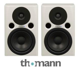

      • fabi
        • 05.01.2008
        • 1472
        http://www.fostexinternational.com/d...s/PM0.4n.shtml
        http://www.thomann.de/de/fostex_pm04_n_white.htm
        PAARPREIS.

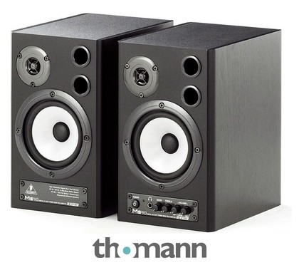

                  Ja wenn das so ist, ich bin auch fremdgegangen.
                  http://www.thomann.de/de/behringer_m...utsprecher.htm
                  Die Klangregelung ist schon bemerkenswert, die Tiefen kann man um 'unendliche Weiten' in der Lautstärke anheben.
                  Diese Speakerchen sind allerdings in der 'Naturfassung' nicht gut für meine Ohren, sie wurden heiss. Es fehlte im Mittenbereich, klang hohl.
                  Daher habe ich mir die im Mess-Labor einer wohlbekannten Firma (die mit dem 'V' vorne, daher ist dieses Böxlein hier auch nicht deplatziert ) korrekturmessen lassen und auch korrigiert.
                  Nachdem dieses nun korrigiert war, spielen sie zu meiner Zufriedenheit.
