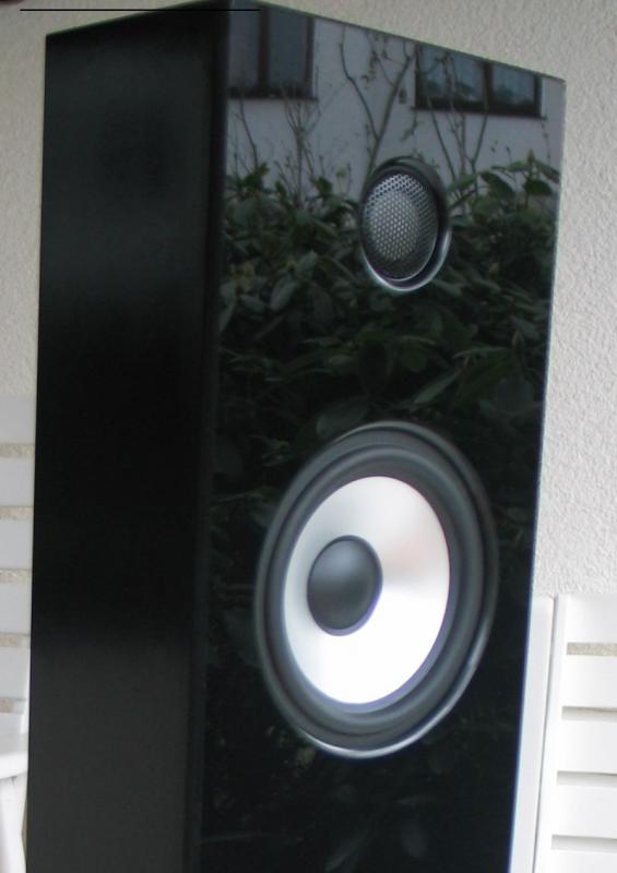

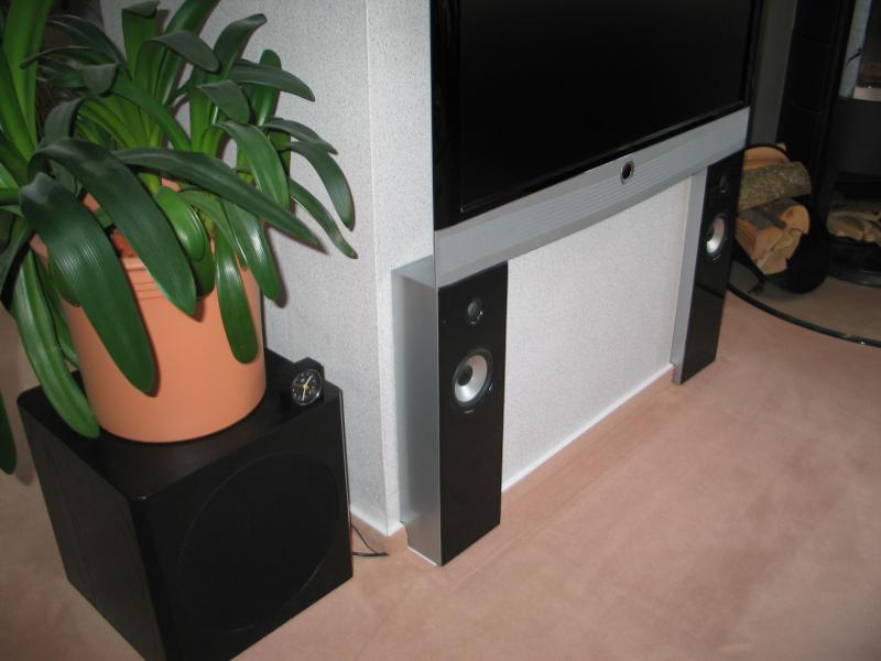

              Wenn mich der Wahnsinn packt, bau ich mal eine Testbox im Format wie meine TV-Bijous und vergleiche. Nur müsste ich das WG auf 12 cm verkleinern, ich vermute, das macht fast nix aus oder mein AVR korrigiert das.

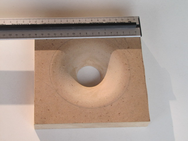

                    Ich dachte auch am Anfang die Studio 2 müßte vom Namen her größer sein - 2 AL170 oder den GF200 mit der G25FFL in WG.
                    Aber, ich denke hier mal laut: Wir sind doch alle Freaks in unseren Hobbies. Es ist klar das dabei die Diskusionen etwas heftiger ausfallen. Wir betreiben ja hier eine Wissenschaft. Es wäre aber eine starke Einschränkung nicht darüber diskutieren zu dürfen.
                    Also bitte manches etwas lockerer sehen.Klicke auf die Grafik für eine vergrößerte Ansicht
Ansichten: 2
Größe: 48,3 KB

                                Ich werde demnächst mal die Studio 2 mit Ke im kleineren WG (12,5 cm rund, damit es zum Rest passt) testen gegen die jetzigen Bijou. Wenn es besser ist, wird umgebaut, nur welches Design?
                                Mehr dazu:
                                http://www.visaton.de/vb/showpost.ph...5&postcount=20
