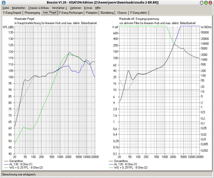

                                #60
                                ich habe jetzt einfach mal etwas probiert; ich habe die Studio2 in das Gehäuse der Bijou verfrachtet; lediglich liegt der Port auf der Rückseite.....
                                Zur Anpassung des Basspegels habe ich ein EQ-Saugkreis eingefügt.
                                Man sieht gut, daß sich in der Abstimmung (fast) gar nichts verändert hat, lediglich der maximal mögliche Schalldruck im Bassbreich ist deutlichst höher.
                                Da duch Modifikation des Widerstandes im EW-Element bzw Weglassen des EQs auch der Pegel im Bass angepasst werden kann, ist diese Box sehr flexibel in der Aufstellung.
                                Gruß Jörn
