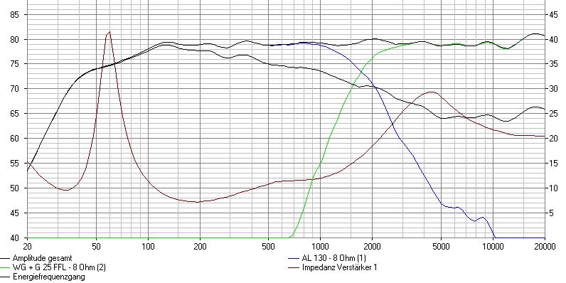

    Ich mache mal einen thread zur Studio 2 auf, damit nicht alles im WG-148 R-thread landet.
    So sieht die Simu aus:
    Messung:
    Zeigt wieder mal, die Simu alleine ist zu ungenau beim WG.
    Nachtrag: Simu war falsch, ist jetzt korrigiert und stimmt gut mit der Messung überein.
      Die Abweichungen unter 100 Hz sind auch nicht ohne - um 2 - 5 dB..
      Wäre interessant zu wissen, ob die BoxSim Sourcen irgendwann veröffentlicht werden - als OpenSource würde es in nem ganz anderen Tempo voran getrieben
        • 28762
        Wegen unter 100 Hz: Das ist bekannt, dass bei kleinen Gehäusen die Simu ungenau ist.

                            @Walwal:
                            Die 10uF im Hochtonzweig sind zuviel, es sind nur 12dB.
                            Die Simu passt dann überraschend gut.
