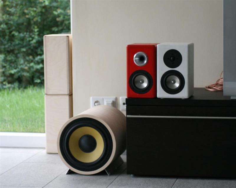

                • 10905
                - dann irgendwas ( z.B 6 W130 in Compond - ein Würfel hat 6 Seiten, bei mir ein GF250 in einem fürchterlich aufwendigen Gehäusen - Danke Timo) im Bass
                hier ein bild, ...
                  • 5972
                  Brutal....
                  aufwändig!
