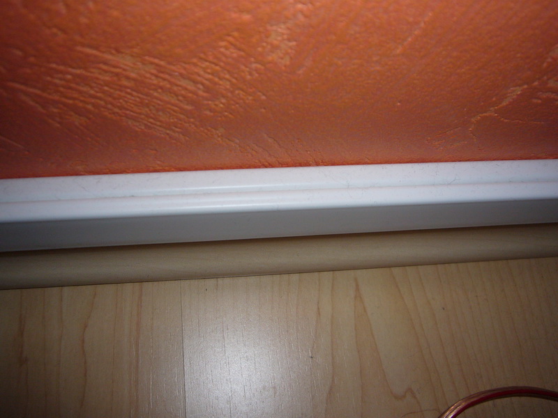

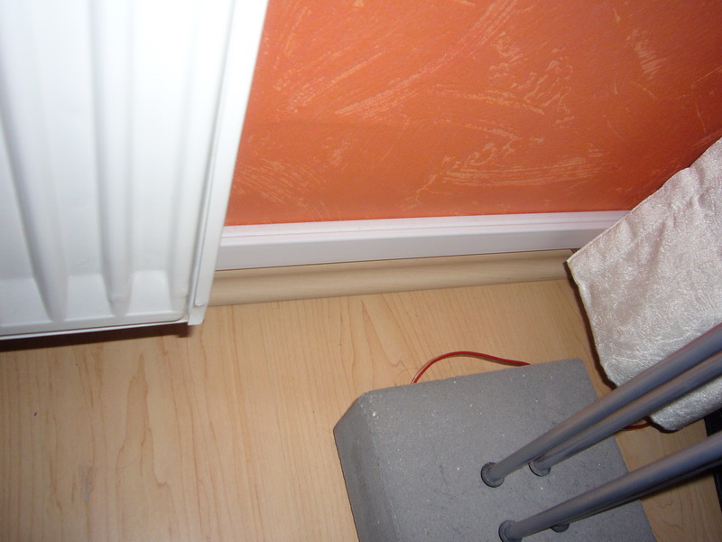

      Nimm Kabelkanäle, die sind nur 15 mm breit und verlege mindestens 2,5 mm². So haben wir das neulich bei meiner Tochter gemacht, da mussten 12 m Kabel bis zu den Rear-LS. Die Kabelkanäle kann man mit Acryl in Ecken
      ( Wand-Decke) kleben, da fallen sie kaum auf. Am nächsten Tag Kabel rein, Deckel drauf und bei Bedarf streichen oder tapezieren.

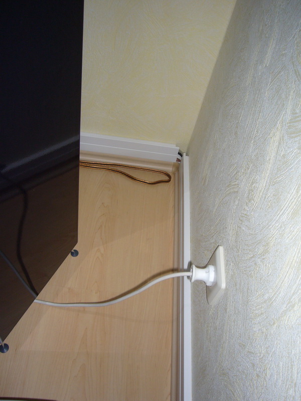

        Kabelkanäle nagel ich durch die vorhandenen Bohrungen an die Wand. Da ist so ein Werkzeug zum Deckenpaneel Krallen befestigen hilfreich oder eine kleine Zange zur Not.
        Meine Kabel für die Rears laufen in solchen Softkantenkabelkanälen aus dem Baumarkt. Die sind sogar relativ hübsch. Gibt es ab 10mm x 10mm.

          Moin Jörg. Das Nageln haben wir ganz schnell aufgegeben, ist ein Quälerei und die Kannäle fallen durch geringe Spalten zur Wand mehr auf. Töchterlein kam auf die Idee - meine Gene.
            • 5976
            Mag sein, Du kannst nicht nageln!
            Glücklicherweise ist die Putzdicke hier hoch genug und die brauchen ja nur das bischen Gewicht halten und gerade sind die Wände auch. Die haben den Maurern wohl keinen Kasten Bier gegeben.
            Hier sieht es so aus. Ich habe sogar 2 übereinander, in dem unteren liegen Sat Kabel. Die Kanäle sind 15 mm x 30 mm.

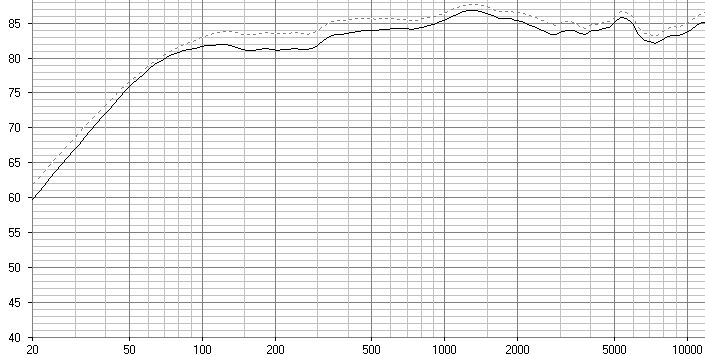

                        Hier eine Simu mit 2 Ohm Kabelwiderstand__________
                        Zum Vergleich ohne langes Kabel...................................
                        Der Grundton wird deutlich weniger. Der Verstärker etwas mehr belastet.
                        Ich würde es testen und dann entscheiden.
