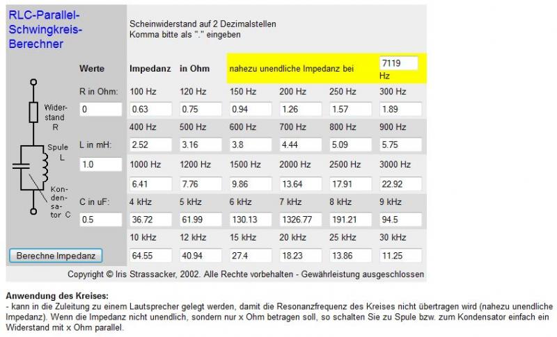

    Die Tricky-Schaltung ist aber ein (unbedämpfter) Sperrkreis, lies mal hier:
    http://www.hifi-selbstbau.de/index.p...sk=view&id=162
    Die Resonanzfrequenz des unbedämpften Sperrkreises ergibt sich aus:
    Fr [Hz] = 1000000 / ( 2 · Pi · Wurzel ( L [uH] · C [uF] ) )
    Musst nur noch nach C auflösen und schon ist alles klar.
    Einfacher das schon erwähnte Strassacker Tool:
    Setzt man dort 1 mH, 0,5 µF und 0 Ohm ein (das ist richtig), ist die Impedanz bei 7119 Hz, macht man das in Boxsim ohne den Widerstand in Reihe (das ist ein anderer) ist der Kerbfilter bei 7000 Hz. Passt also.

        Weder die Simu in Boxsim noch die Strassacker-Schaltung hat einen R. Oder meinst du den inneren R der Spule?
          • 28893

                Hallo WalWal, Hallo Semicolon,
                ich habe mit den Strassacker Tools ebenso gerechnet und bin zum gleichen Ergebnis gekommen. Die Schaltung der Bijou 170 ist aber eine andere. Nun ergibt sich daraus die Frage, ob für beide Schaltungen die gleichen Formeln Anwendung finden können, oder ob das Ergebnis vielleicht nur zufälligerweise überein stimmt.
                Wolfgang
                  • 28893
                  Das kann ja noch lange hin und her gehen. Inwiefern ist die Schaltung anders? Ich behaupte das Gegenteil, solange man den R bei Strassacker als Null angibt.
                  Ich habe das mal bei meiner "Katja" verglichen. 0,82 mH und 0,33 µF Strassacker 9600, Boxsim 10000 Hz Sperrwirkung. Es ist definitiv die gleiche Schaltung. Basta.

                    Die Formel für die Mittenfrequenz ist:
                    f = 5033 / ? (L*C)
                    wenn man L in mH und C in µF eingibt.
                    Egal ob Sperrkreis, Saugkreis oder Tricky-Schaltung.

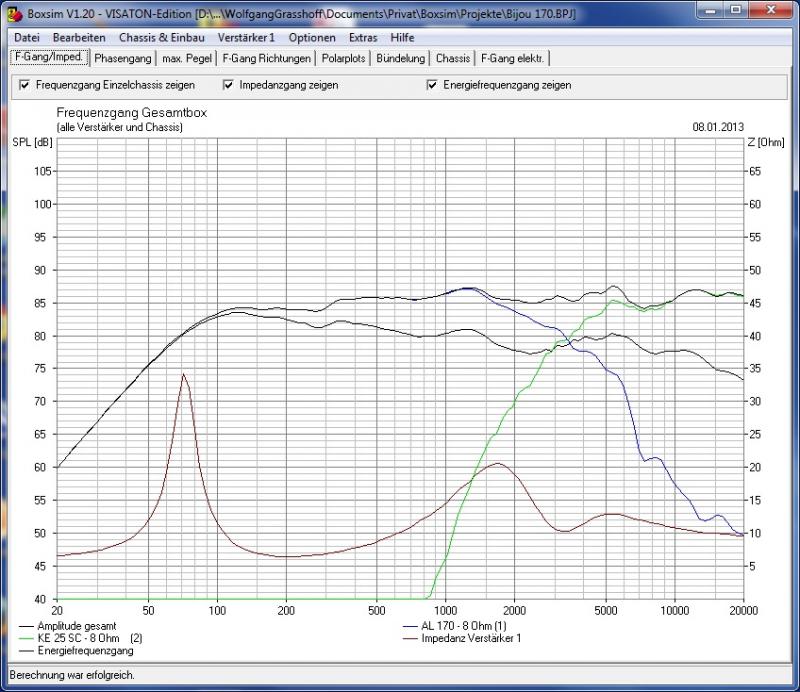

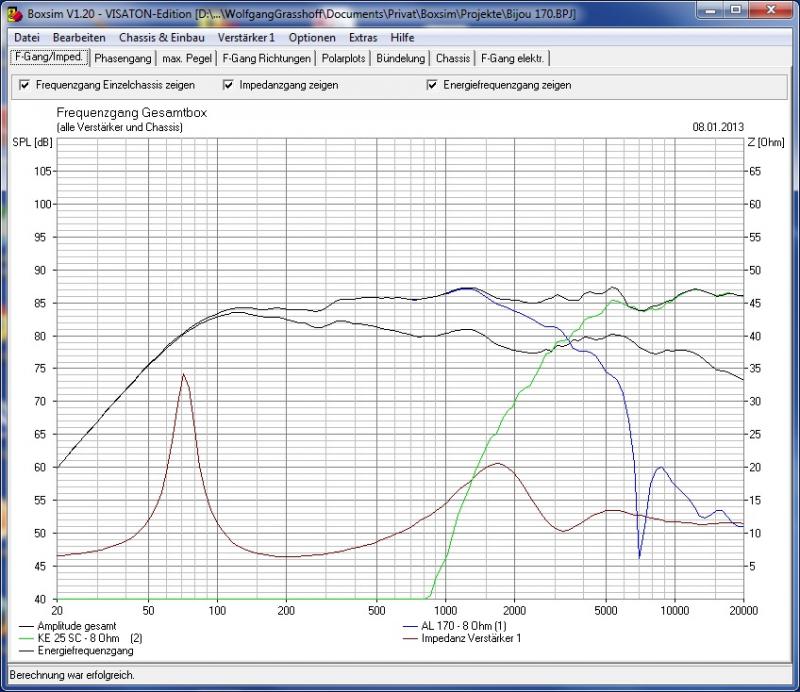

                          Hallo meine Herren,
                          aufgrund Eurer Hinweise habe ich ein wenig probiert. Obwohl ich den Artikel über die Frequenzweichen von Pico bereits kannte, konnte ich beim erneuten Lesen noch dazulernen.
                          Die Schaltung der Bijou 170 vor dem Tieftöner hat die Funktion eines Sperrkreises, nur dass die Bauteile anders angeordnet sind. Auch der Widerstand hat eine Funktion, nämlich bestimmt er die Tiefe der Sperrwirkung.
                          Dies lässt sich sehr leicht mit Boxsim demonstrieren. Überbrückt man den Widerstand nämlich, dann sieht man sehr deutlich eine tiefe Senke im F-gang des TMT bei ca. 7 kHz.
                          Anbei die Hardcopy.
                          Wolfgang
                          • semicolon
                            • 04.01.2013
                            • 54
                            die Simulation zeigt verschiedene Ergebnisse
                            auch in Boxsim
                            lässt man den 10 Ohm Widerstand weg, so wirkt der Sperrkreis
                            "maximal", die Absenkung auf der Reso des Schwingkreises ist groß
                            je größer der Widerstand den man einfügt, umso geringer die Absenkung
                            also übliche Formel für den Schwingkreis benutzen
                            dabei Impedanz des AL 170 bedenken
                            semicolon

                                • 28893
                                Zitat von semicolon Beitrag anzeigen
                                d....
                                semicolon
                                - Genau das meinte ich mit Güte.
                                - Impedanz ist wurscht, einfach mal in Boxsim ändern bei Chassiseigenschaften - nix passiert mit der Sperrfrequenz.
                                auch mit verschiedenen Werten der Kondensatoren untereinander spielen
