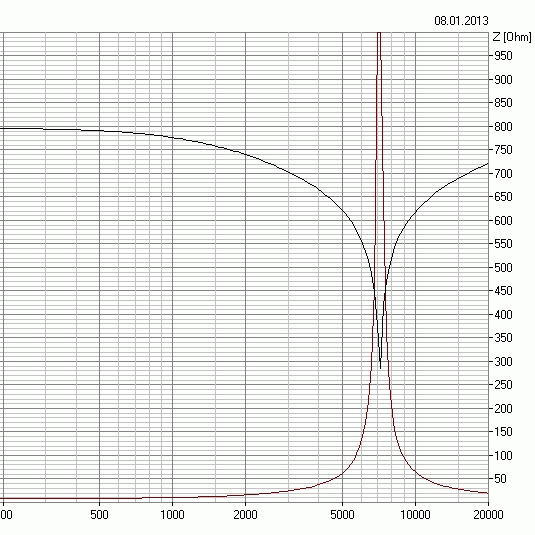

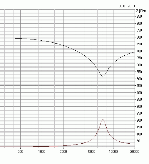

                  die zwei Versionen
                  einmal 1mh/ parallel 0.5uf
                  die andere
                  1mh/ parallel die Reihenschaltung mit 1uf, 10ohm, 1uf
                  • tilln
                    • 27.04.2007
                    • 93
                    so wie ich das sehe ist beides das Gleiche. Nur halt mit unterschiedlicher Güte (bedämpft und unbedämpft).
                    Viele Grüße,
                    Till
