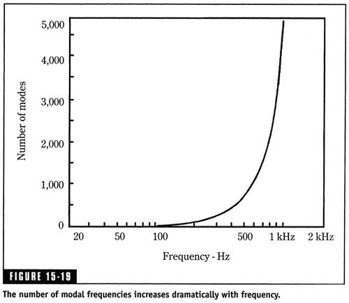

                      Die Aussage, es gäbe keine Raummoden, ist sicher falsch. Die gibt es übrigens auch bei 12kHz, was man deutlich hören kann.
                      Richtig. Die Anzahl Moden nimmt mit steigender Frequenz exorbitant zu. Dazu ein Bildchen aus Everest, "Master Handbook of Acoustics":
                      Das Problem in akustisch kleinen Raeumen ist nicht die Existenz von Moden, sondern ihr Fehlen. Ein Raum ist sozusagen ein Modenfilter - er laesst nur bestimmte Moden zu.
