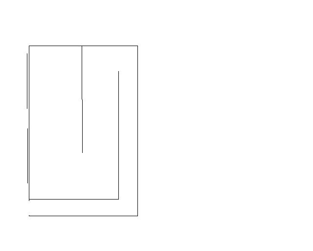

              • 1400
              -Aber wäre es auch möglich die tml mit einem BR-Kanal enden zu lassen wie bei der BR-Kiste?
              -Ich bin mir auch nicht sicher ob die BR-Kiste schon eine tml ist da ja der Schall schon 1,6m zur Öffnung zurücklegt? Und ob ein zweits Brett hinter den Treibern parallel zur Rückwand eine einfachere tml darstellt?

                          • 11181
                          [ATTACH]16818[/ATTACH]
                          die auf deinem bild gezeigte lösung ist in der tat eine tmt, aber nach der simulation eine nicht besonders gute, ... die treiberposition beider treiber in der LINE ist wichtig bei der auslegung eines guten tml-subs, ... das kann man gut im neuen ajhorn sehen, was diese simulation von zwei treibern zulässt, ...
                          aber eine andere frage beschäftigt mich trotzdem, durch den voluminösen und langen br-kanal kann es wirklich zu tml-effekten kommen, der kanal ist immerhin knapp 1 meter lang, ... man sollte noch eine dritte variante bauen mit kleinerem und kürzerem br-rohr, ... 50 cm lang mit 26x5 oder so, ... wird zwar das ganze etwas verfälschen denn man hat mehr innenvolumen zur verfügung was eine etwas tiefere abstimmung bedeutet, ... aber was solls, vielleicht baue ich nur die kürzere br-variante, ...
