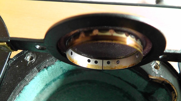

      Warum machst du den Ring denn nicht selber raus, statt dem DSP die Aufgabe zu überlassen ? Das DSP kann ja( noch ) nicht die Bündelung beeinflussen.
      Weil ich den Einfluss auf die Bündelung nicht weiß und es ev. sonstige Nachteile gibt. Das DSP ersetzt nur den Saugkreis.
      Nachtrag:
      Und nach meinen Infos kann der Ring, wenn er entfernt wurde, nicht wieder verwendet werden. Damit hätte ich eine Ke unbrauchbar gemacht.
      Zuletzt geändert von walwal; 27.12.2012, 09:17.
      • Lebrichon
        • 20.06.2008
        • 284
        Nachtrag:
        Das ist korrekt. Der Ring ist an das Gitter geklebt und nach Entfernung nicht mehr anklebbar.
        Bezüglich der Version mit / ohne Diffusor reiche ich nach meinem Urlaub die Messungen nach. Ich hatte das schon mal gemacht, kann aber von zu Hause nicht auf den Messrechner zugreifen (Firma ist über Silvester geschlossen). Der Diffusorring sorgt nicht nur für eine Glättung des unteren Bereiches zw. 8 - 15 kHz, sondern bedämpft auch eine starke Reso bei > 20 kHz. Dies ist zwar nicht hörbar, könnte sich dennoch negativ auswirken. Aber wie gesagt, ich reiche die Messungen nach.

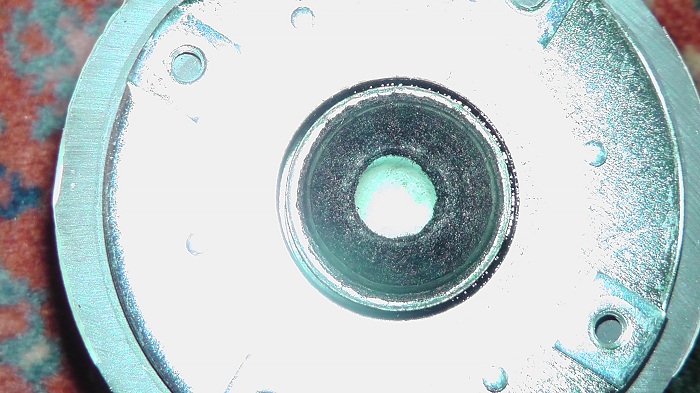

            ich muss mich da wieder ärgern im alten Jahr! Mit der Störung 8-15 khz ohne Diffusorring hat bestimmt die komische Polkernbohrung was zu tun, die KE 25 hat mit Reflektionen/Stehwellen zu kämpfen. Abrunden oben und unten am Polkern reicht da nicht, die (zu) kleine 8mm Bohrung an der KE 25 muss zu, oder viel größer und sich dann nach hinten konisch erweitern, es sollte/muss auch alles fein säuberlich an richtige(n) stellen sorgsam bedämpft werden. Ich würde vorschlagen, den Ring raus und die Bohrung durch eine Filzhaube (wie bei der G25FFL) oben auf dem Polkern verschließen, dann mal messen.
            PS: Ich hatte noch keine KE 25, ich mag auch genau diese Konstruktion am/um den Polkern nicht, daher würde ich mir nur eine gebrauchte KE 25 für Experimente kaufen.

              an Stehwellen glaube ich nicht, die G25HE hat auch eine Polkernbohrung
              und zeigt sich mustergültig.
              Den Durchmesser der Bohrung weiß ich jetzt nicht, wenn du es aber unbedingt wissen mußt, schraube ich eine auf.

                die HE hat doch nur ein Sackloch im Polkern, die KE hat nach Zeichnung eine Durchgangsbohrung so etwa 8mm. Ist mir so jedenfalls in Erinnerung, wie groß und tief das Sackloch an der HE ist und wie gut bedämpft sie ist, muss man erkunden.

                      Also die Bohrung ist 10mm im Durchmesser und 35mm tief (ohne die Filzkalotte)

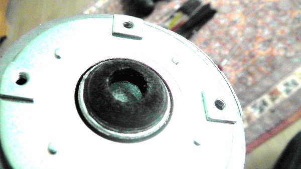

                        was ist denn in der Bohrung für Dämmatrerial? Nix
                        Gruß, Volker
                        • CBM
                          CBM
                          • 15.01.2003
                          • 401
                          Die Bohrung ist mit Polyester-Wolle vollgestopft

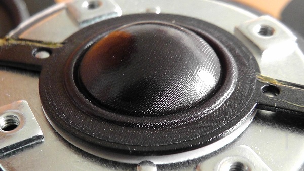

                            Zur G25HE in Waveguide:
                            Messung:
                            http://www.visaton.de/vb/showpost.ph...&postcount=146
                            Eignung für Waveguide:
                            http://www.visaton.de/vb/showpost.ph...&postcount=150
                            Aber probiert es mal - ich hab auch noch 2 HEs und zwei schöne runde Wavequides.

                                Die Bohrung erweitert sich zum Diafragma hin.
                                Ist schon recht aufwendig gemacht, besonders die Tiefe von 35mm,
                                d.h. es ist nicht nur der erste Magnet durchbohrt.
