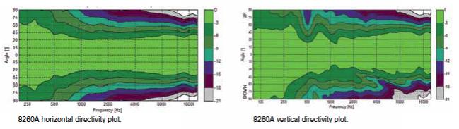

        Bei 2-3 kHz könnte die Bündelung etwas geringer sein. Üblich sind allmählich ansteigende Bündelungen, auch bei Studio-Monitoren. Deine Kombi ist CD, ein hehres Ziel, aber entspricht nicht den LS mit denen üblicherweise abgemischt wird. Das klingt dann anders und wird als "falsch" empfunden.
        Genelec 8260:

                ....und ich hab schon wildere Sonogramme gesehen.
                  • 28395
                  Neumann Monitore
                  Wobei oft ganz gewöhnliche 2-Weger in den Studios stehen, die noch viel stärker (und ungleichmäßiger) bündeln.
