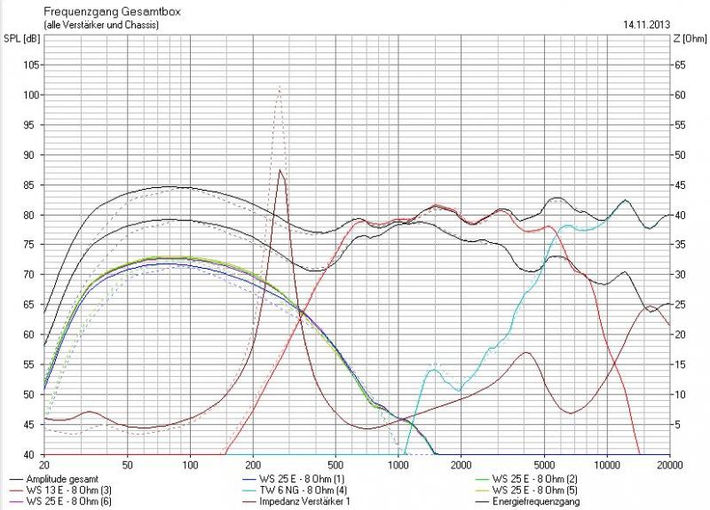

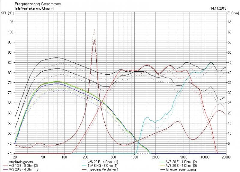

      Ich hab mal so quick'n dirty mal eine NoBox 200 und 250 gebastelt. Gestrichelt die Original NoBox 170 simuliert, durchgehend die Neuen. Ich weiß, dass man die NoBox nicht sauber simulieren kann, aber wenn der Frequenzverlauf gleich bleibt, sollte doch auch der Klang nicht wesentlich anders werden?
      Viele Grüße Stefan
        #48
        Moin Stefan,
        so dirty sieht das gar nicht aus, ganz im Gegenteil! Das sieht richtig gut aus! Also wenn dann der 25er, der 20er taugt nicht so viel... Allerdings kann ich kaum glauben, dass Du die Schallwandbreiten richtig simuliert hast beim Original. Hoch- und Mitteltöner sind ja nahezu identisch, das kann eigentlich kaum sein bei fast verdoppelter Schallwandbreite. Das wird in echt auf jeden Fall deutliche Unterschiede machen. Eventuell verjüngst Du die Schallwand so, dass im oberen Teil wieder die originale Breite vorliegt.
        So oder so wirst Du in dem Fall kaum ums Messen und Weiche anpassen herumkommen. Ich kann Dir nämlich sagen, dass bei solch einem U-Dipol (oder auch H- oder I-) ziemlich viel passiert, wenn man an der Schallwand oder auch den Seitenwänden herumspielt. Sowohl was den Basspegel angeht, logisch, aber auch Welligkeiten im Mittelton.
        Ich bin der Meinung, dass man aus Deiner Idee eine richtig gute Box machen könnte, allerdings kaum ohne Messen und Modifizieren.
        Schöne Grüße, Martin
