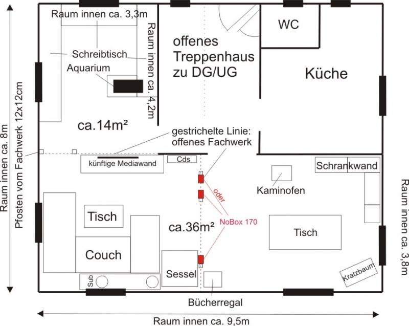

                            ich habe mit meiner Frau bisher unzählige Aufstellungsmöglichkeiten für künftige Boxen durchgesprochen (eher durchgestritten ). Sie möchte mittlerweile ganz klein und unauffällig (Brüllwürfel-Stil ) und der Klang ist ihr (bis jetzt) total egal. Ich möchte dagegen was mit 30er Tieftöner um alle paar Montage mal die 5-Minuten ausleben zu können...
                            Jetzt habe ich in letzter Zeit hier öfter positives über die NoBox 170 gelesen und in meinem schlauchförmigen Wohnzimmer könnte ich diese relativ mittig im Fachwerk stellen.
                            Ich habe jedoch bedenken, wie der maximale Pegel dieser Boxen ist. Reicht der für die 5-Minuten aus?
                            Wie laut ich genau höre, kann ich nicht sagen. Mein Smartphone hört bei 86dB auf zu messen. Momentan laufen ein Paar Alto 2 und diese klingen bei von mir empfundener hoher Lautstärke im Mittel-Hochtonbereich schon ziemlich anstrengend. Und ich hätte schon noch gerne etwas lauter.
                            Als Verstärker kommt künftig mein defekter Pioneer A-676 umgebaut auf Class D / IRS2092 mit 2x 150W an 8Ohm von Along zum Einsatz.
                            Anbei noch eine Skizze vom Wohnzimmer mit der angedachten Position für die NoBox 170.
                            Könnten diese für mich passen? Try and Error ist leider durch knappes Budget nur schwer möglich...
                            Danke und viele Grüße Stefan
                              Hallo Stefan,
                              die eingezeichnete Position ist mehr oder weniger perfekt für einen Dipol. Das wird auf jeden Fall gut funktionieren. Ob die NoBox170 für Deine 5 Minuten reicht, ist schwer zu sagen. Wirklich mehr Pegel als die Alto 2 wird sie wohl kaum bringen...
                              Wie wärs stattdessen mit der großen NoBox BB? Da geht schon bissl mehr, allerdings könnte das erneut Ärger mit der Frau geben...
                              Oder halt eine Grand Orgue, sofern Du genug Verstärkerleistung hast. Dann bebt die Bude 5 Minuten lang
                              Grüßle, Martin

                                Vielleicht fragst Du mal diesen Besitzer von Nobox 170. Er betreibt sie auch zwischen zwei Räumen.
                                Wie massiv ist Dein Dachgeschoss? Ich hatte neulich jemanden besucht, der brauchte pro Seite zwei Peerless SLS 12 in Bassreflex, um sich richtig austoben zu können. Sein Dachgeschoss bestand praktisch zu allen Seiten (auch Boden und Decke) aus Holz- bzw. Trockenbau - kaum gemauerte Wand. Also Bassabsorber ohne Ende. Da ist ein Paar Nobox 170 hoffnungslos. Soviel nur zu den unterschiedlichen Ansprüchen und Anforderungen.
