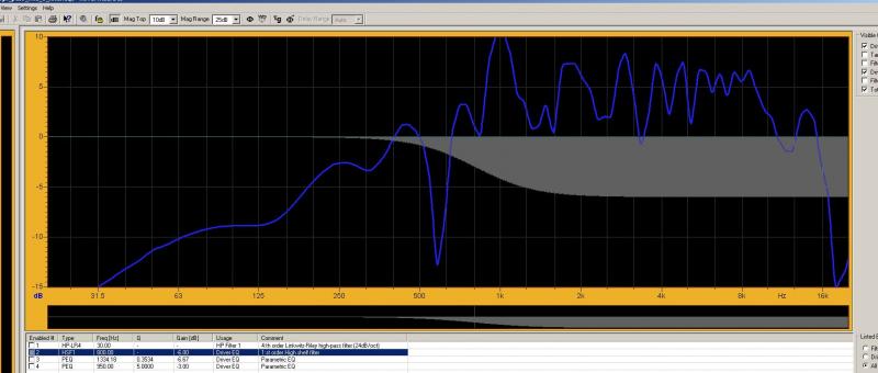

    Mir will nicht so ganz in den Kopf, aus welchem Grund da bei 1000 hz jetzt zu viel Energie im Raum sein sollte. Der B200 fängt da eigentlich schon mehr und mehr zu bündeln an...
    Ist doch der Raum schuld? Sind die Nachhallzeiten im Bereich 500Hz und 1.500Hz noch zu hoch?
    • Arthur Dent
      • 08.03.2009
      • 540

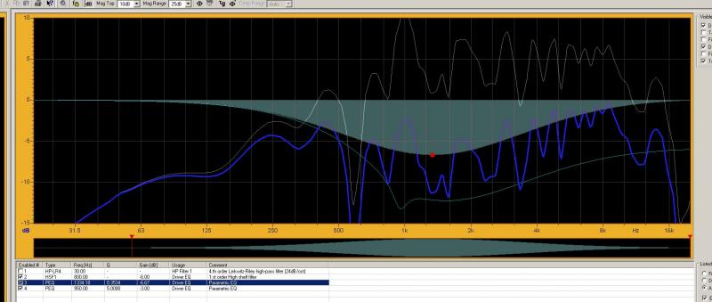

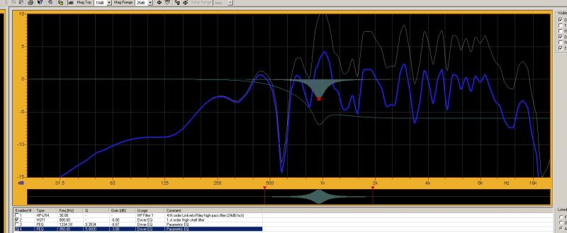

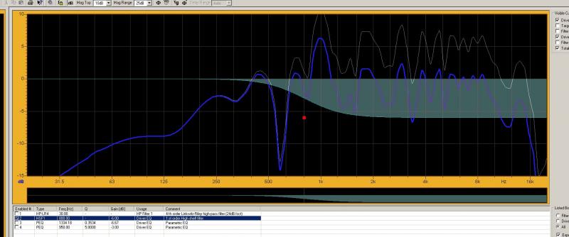

      So eigenartig es klingt, aber nur durch den zweiten EQ ist es einigermaßen erträglich. Passt aber zur Aussage von Klaus.
      B200 pur in KU mit unerklärlich viel Energie bei ~1.000Hz
      B200 mit high shelf filter
      B200 mit high shelf filter und EQ bei 950Hz
      B200 mit high shelf filter und EQ bei 950Hz und 1334Hz
