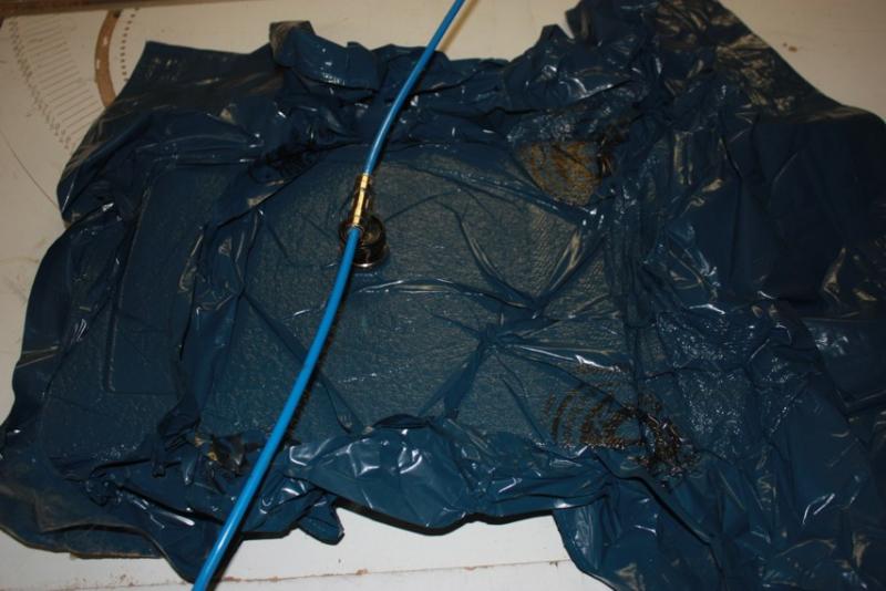

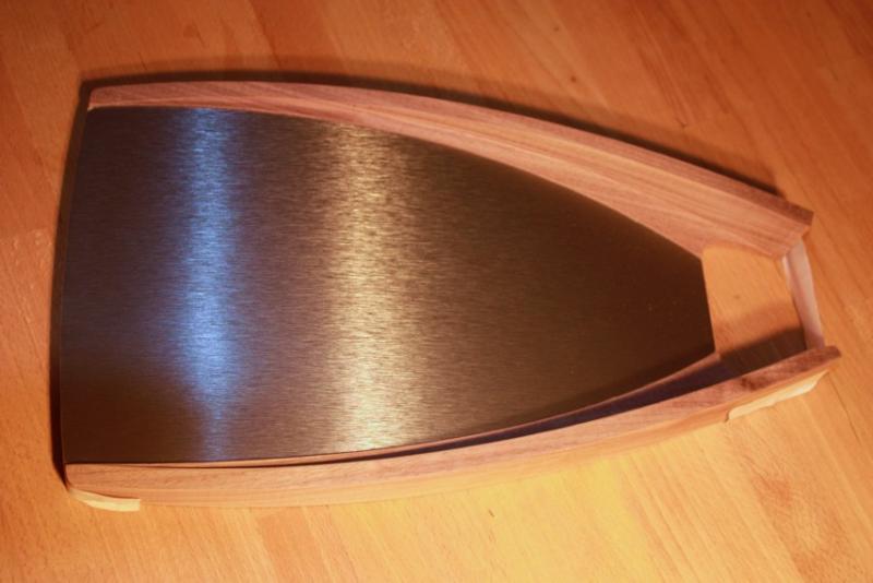

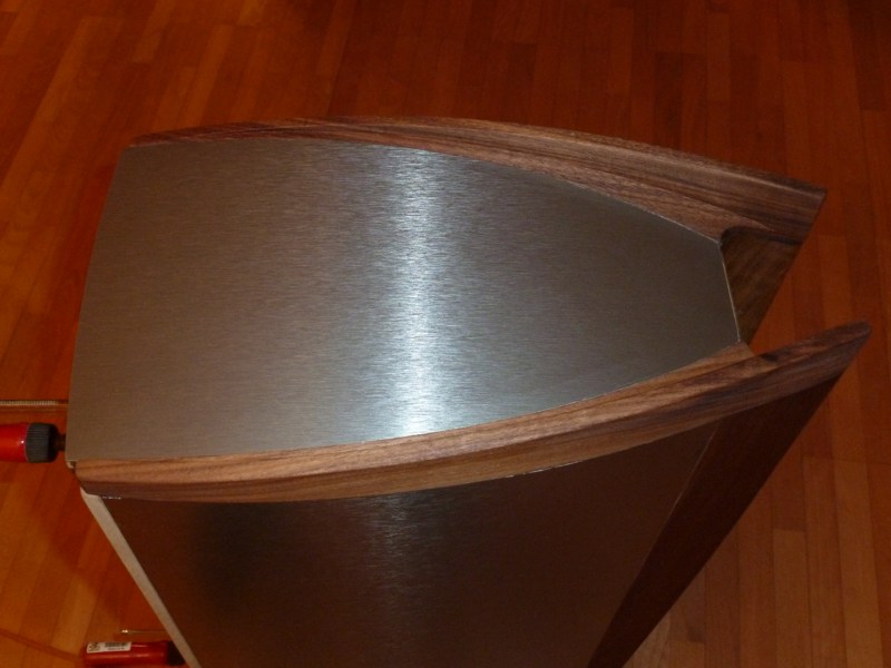

      Weil ich ein klein wenig stolz darauf bin und die Messausrüstung auch noch
      nicht zurück ist, zeige ich euch was sich am Nachmittag im Müllsack versteck hielt:
      Fast fertig, die obere Abdeckung - Nuss mit gebürstetem Edelstahl

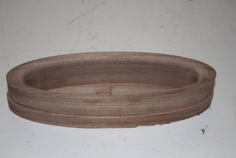

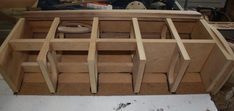

            Noch eine kleine Frage ist aufgetaucht:
            Spricht etwas gegen einen ovalen BR-Tunnel?
            So wie auf dem Foto des Rohteiles, innen 128 x 36 mm, natürlich in der richtigen Länge entsprechend der Abstimmung und flächenbündig eingebaut.
            Rund passt nicht in die Rückwand und auch nicht zur Gestaltung.
            Und die nächste Kiste wird wieder Rohspan und ein Quader, das Ding artet schon wieder richtig in Arbeit aus
            • Nightingale
              • 15.05.2009
              • 751
              Geht ohen weiteres solange Querschnitt und Länge gleich bleiben.
                • 5982
                Denke ich auch, habe nichts gegenteiliges gelesen.
                Wo kriegt man so "Zaubermüllsäcke" ?

                  Die Müllsäcke kommen vom Hofer - äh - Aldi, musst Du nur die Luft raussaugen

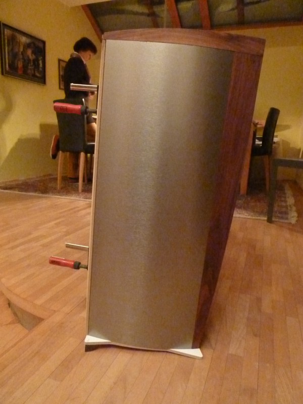

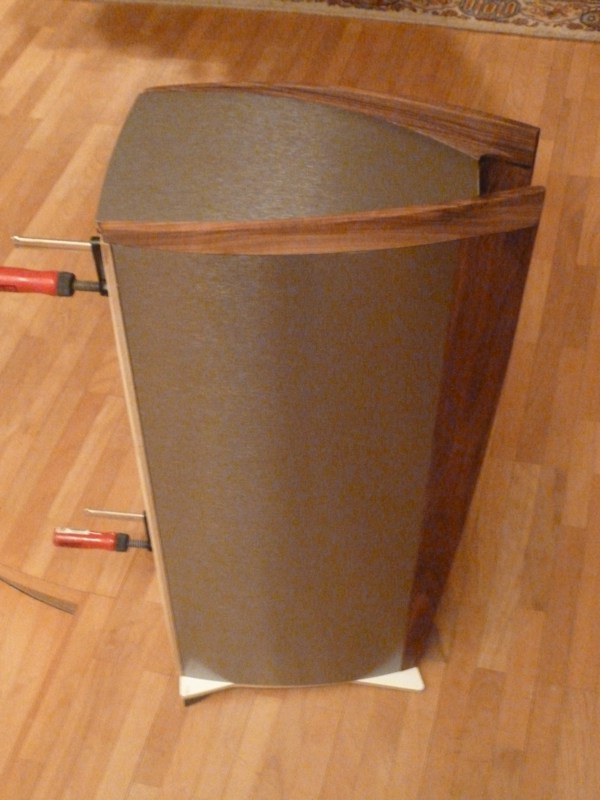

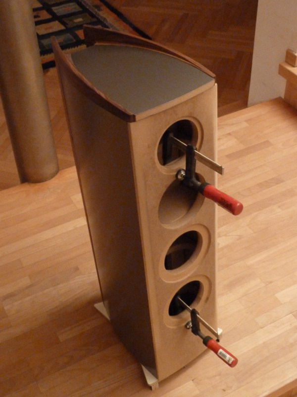

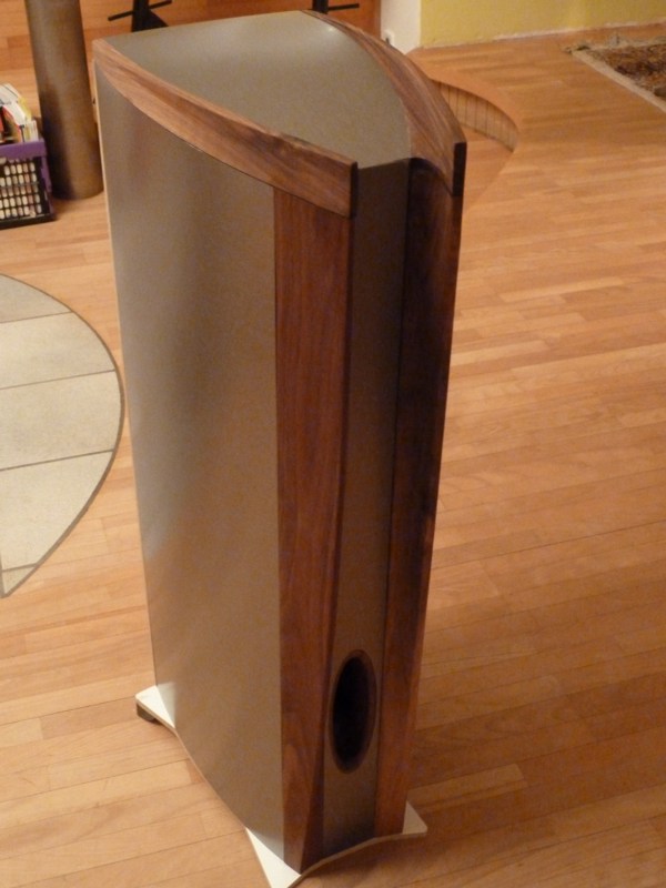

                    So, jetzt steht der Messerei nichts mehr im Wege, falls mein System irgendwann
                    funktionierend zurückkommt.
                    Die Fotos sind noch taufrisch, das Gehäuse noch nicht gereinigt und die Füße muss
                    ich (glaube ich) noch überarbeiten.

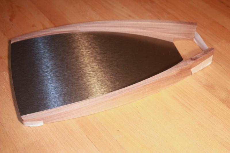

                            Hallo lanime,
                            ist das gebürstete Edelstahl mit Vakuum auf das MDF aufgeklebt?
                            Übrigens was macht die große Schwester????
                            • lanime
                              • 03.11.2010
                              • 789
                              Ja, stimmt, Vakuum funktioniert hier bestens (vor dem Zusammenbau! Das Verleimen
                              wird dann zwar etwas heikel....lauter Teile mit fertigen Oberflächen....
                              nix mehr mit nacharbeiten wenn's irgendwo nicht passt).
                              Die Große wartet nur noch auf die Chassis und Weichenteile,
                              die Alu-Sockelplatten fräse ich gerade, Fotos folgen in den nächsten Tagen.

                                Na, Du bist ja voll ausgerüstet, fürs Vakuum wird ein spezial Kleber verwendet zwischen MDF und Edelstahl?
                                Wo beziehst Du diesen gebürsteten Edelstahl?
