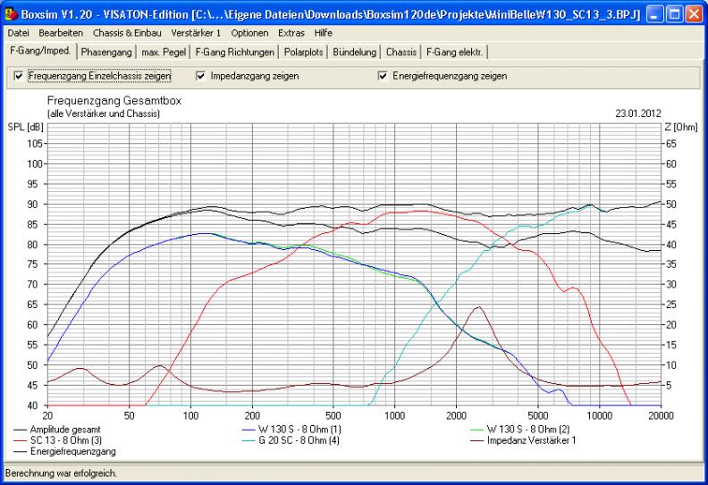

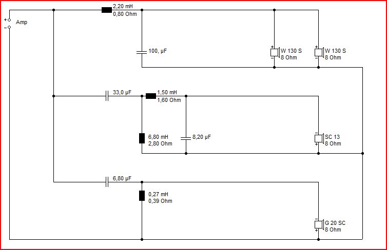

    Hallo Visatongemeinde,
    mein Jingle Belle Projekt sollte bald fertiggestellt sein -
    höchste Zeit sich um etwas neues zu kümmern.
    Für die Studentenwohnung meiner jüngeren Tochter soll so eine Art
    kleine Schwester der La Belle entstehen.
    Angedacht ist: 2x W130S-8, SC13 und G20 mit WG.
    Das WG für die G20 habe ich bereits auf der Fräse liegen, wenn jetzt Theorie und Praxis
    nicht zu weit auseinander liegen sollte das klappen, Messungen werden folgen.
    Vorab gibts einige Renderings des Projekts als Größenvergleich,
    die Simu und das Boxsim Projekt, wobei der Übergang zum HT natürlich noch nicht
    auf das WG angepasst ist.
    Für Wünsche, Beschwerden und Vorschläge, auch alternative Chassis, bin ich gerne zu haben,
    bitte fragt mich aber nicht nach der Sinnhaftigkeit des Projekts

          3 mal W130S wäre auch eine Möglichkeit, die ich mit ähnlichem Ergebnis probiert habe,
          eigentlich ist es hier nur die Optik, die für den SC13 spricht.
          Das mit den gleich großen Chassis kommt nur vom großen Vorbild.
          Bringt ein kleinerer MT Vorteile?
          Das WG ist eine "zahme " Variante, hat ca. D 117mm und eine Tiefe von ca. 30,5mm.
          Sollte im geplanten Übernahmebereich ca. 4dB auf Achse anheben und natürlich
          das Abstrahlverhalten verändern.
          Morgen werde ich das Ding messen, dann kann ich genaueres sagen.
          Und der B80 wäre auch noch eine Variante!

                Nein, wenn das WG 117 mm im Durchmesser hat, hat ein kleinerer MT eigentlich keine Vorteile.
                Der Durchmesser des MT sollte nur eben so in etwa zum Durchmesser vom WG passen, damit die Bündelung im Übernahmebereich hinhaut. [Bei der LaBelle funktioniert das btw. auch nur weil da der B200 schon lange kein Kolbenschwinger mehr ist]. Aber unter dem Umständen dürfte ein 13er eine gute Wahl sein.

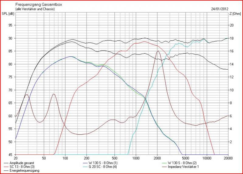

                    Ja, Danke jama, der Hochtöner wird sich durch das WG aber noch verändern.
                    Bezüglich Messung noch eine Frage:
                    Um halbwegs brauchbare Daten zu erhalten muss das WG in die Schallwand eingebaut
                    werden, oder?
                      • 28732
                      Ja, sogar in die (roh) fertige Box. Schallwand und Fasen beeinflussen F-Gang und Abstrahlung. Miss in etwa 50 cm die Abstrahlung unter horizontalen Winkeln. Wahrscheinlich ist das WG zu tief. Ist aber nur eine Ahnung.
