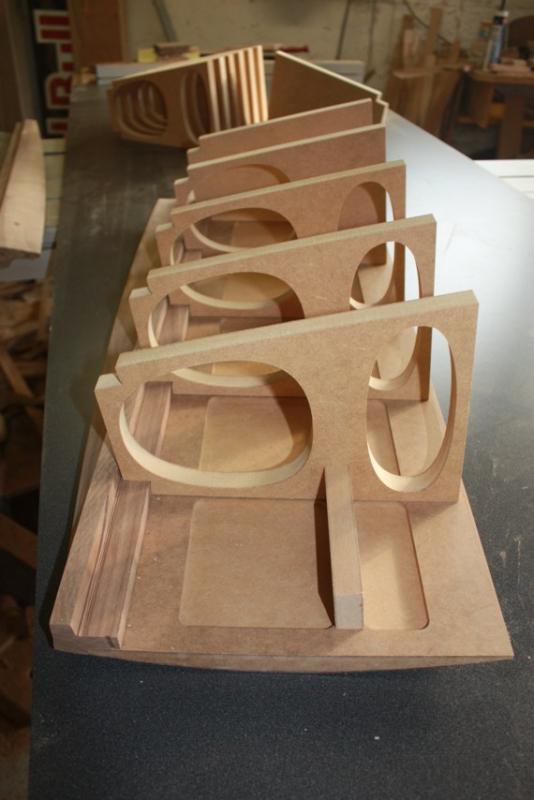

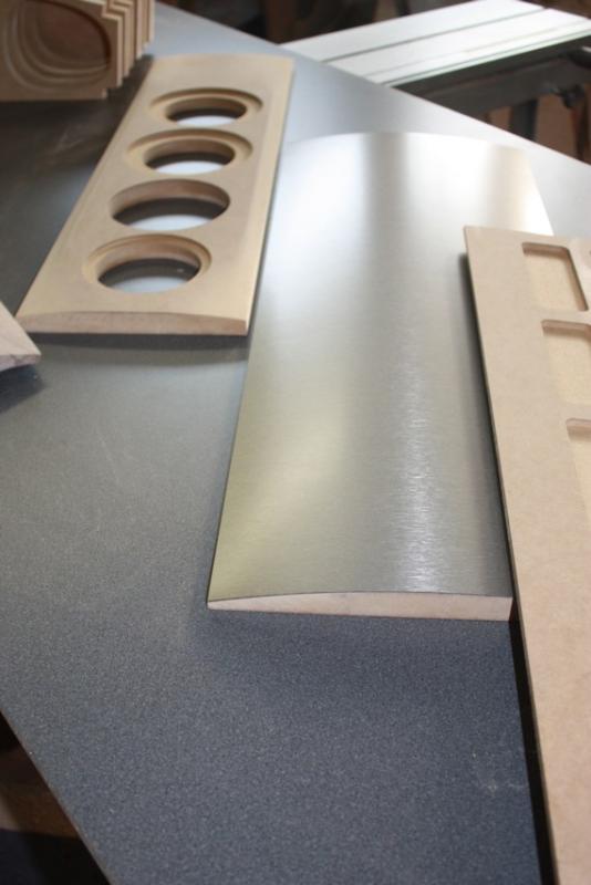

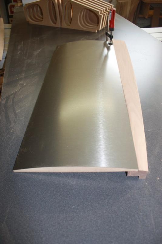

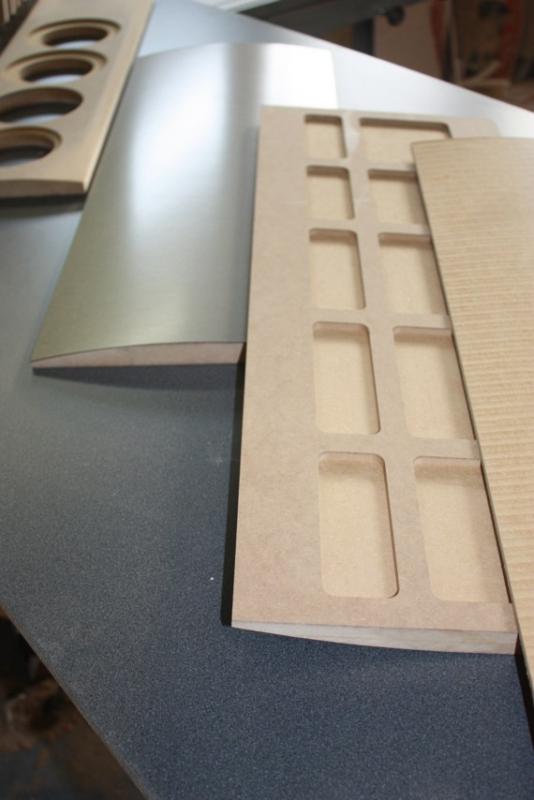

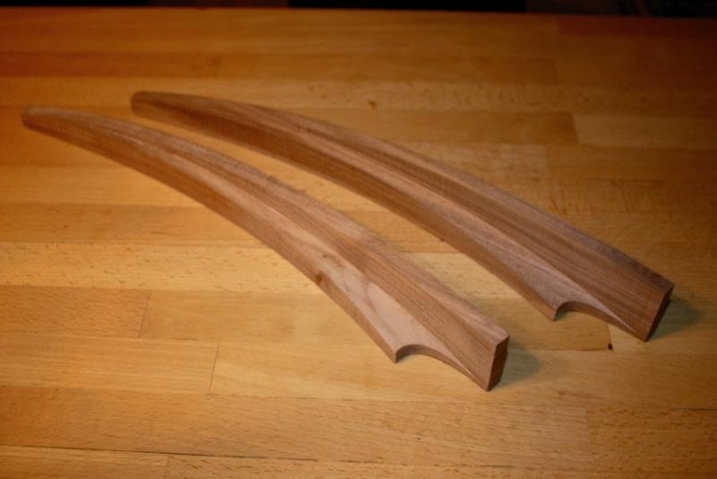

            Morgen sollte die Messausrüstung wieder da sein - dann kann's losgehen
            Während der Wartezeit (warten ist ja nicht unbedingt eine meiner Stärken) hat die
            CNC einige Teile produziert.
            Für die kleine Schwester habe ich gemeinsam mit meiner Tochter einen Materialmix
            aus gebürstetem Edelstahl (Schichtstoff) und Nussholz ausgesucht.
            Nach dem Tipp von walwal können nun die Messungen im Originalgehäuse erfolgen
            lanime

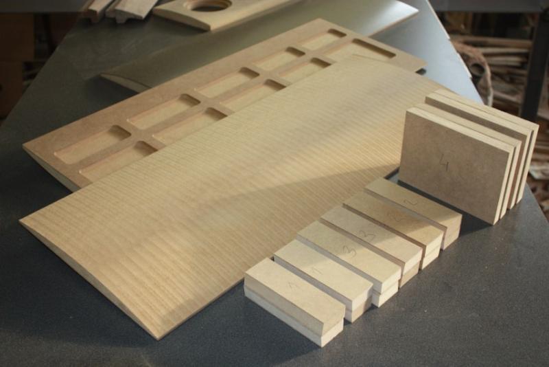

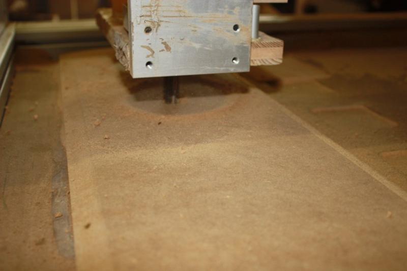

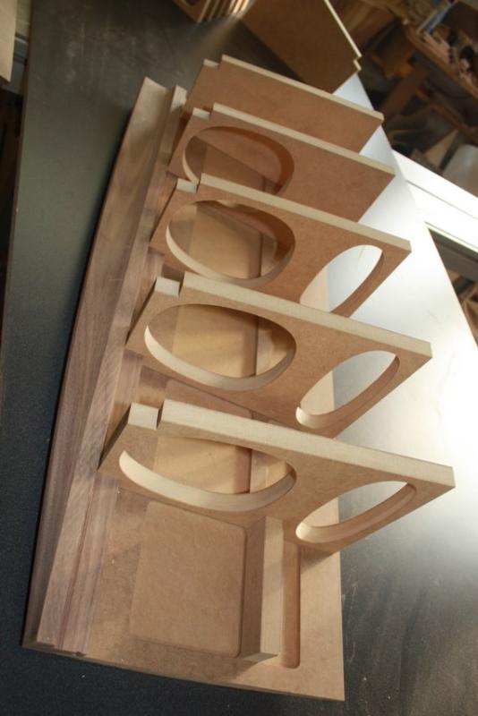

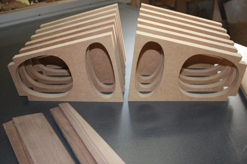

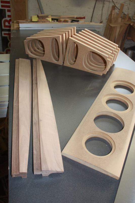

              ... und die restlichen Bilder
              das letzte nur um die Feinstaubbelastung zu dokumentieren

                Ja, richtig, da ich nicht annehme gleich mit dem ersten WG einen Treffer zu landen,
                werden die folgenden 100 Testteile flächenbündig in die Schallwand eingesetzt.
                Also: Ich bin auf das Schlimmste gefasst.

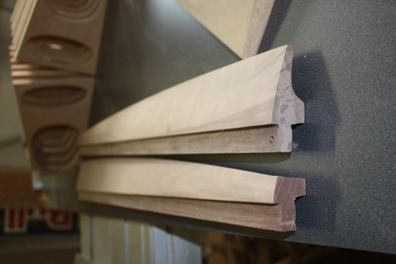

                            Noch ein Bild von den Randleisten der oberen Abdeckung und dann - Gute Nacht
