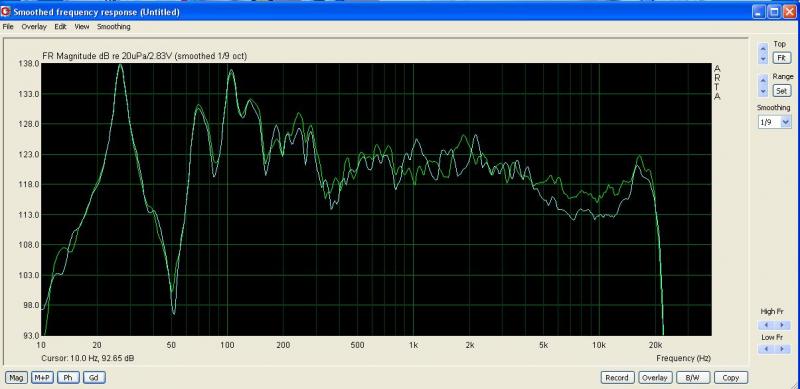

    Hallo Leute,
    irgendwie beginnen mir schön langsam meine ohnehin schon grauen Haare auszufallen.
    Da mir die Atlas im Hochtonbereich ein wenig forsch erscheinen, hab ich zuerst mal mit Boxsim rumgespielt und dann schlußendlich doch mal zu messen begonnen.
    Die Messergebnisse decken sich jetzt nicht unbedingt mit der simu, was durchaus an meinem unkalibrierten Messmikro liegen kann ( obwohl ich Volkers Korrekturdatei in Arta eingespielt habe ) und an meinem laienhaften Messaufbau.....
    Aber das ist nicht das Problem.
    Das Problem ist: Der Hochton ( Hochtöner ) der linken Box ist um ca. 4 dB leiser als der der rechten Box.
    Folgende Aktionen habe ich bereits gesetzt:
    Die Hochtöner umgetauscht -> es bleibt trotzdem die linke Box im HT leiser. Die beiden Hochtöner sind bis ca. 15 kHz sehr gut deckungsgleich.
    Aus beiden Boxen die Frequenzweichen ausgebaut, alle Bauteile des Hochtonzweiges ausgelötet und einzeln vermessen. Einziger messbarer Unterschied: Hochtonkondensator links 3,3µF, rechts 3,6µF. Da sollte sich nicht mal 1 dB Unterschied draus ergeben.
    links und rechts vertauscht von soundkarte zum Amp -> keine Änderung
    links und rechts vertauscht vom Amp zu den LS -> keine Änderung
    sogar die Lautsprecherkabel hab ich schon umgetauscht, wieder nix.
    Am Bi-wiring Terminal der leiseren linken Box hab ich grad noch die Kabel nachgezogen, natürlich wieder nix
    Mir ist beim Hören hin und wieder aufgefallen, daß die Stereomitte nicht 100 % passt, also hören kann man das durchaus.
    HAT NOCH IRGEND JEMAND EINE IDEE????
    Die Frequenzweichenplatine hab ich noch nicht auf Leiterbahnriss untersucht, aber so massiv wie die originale Visatonplatine ist, glaub ich da auch nicht dran.

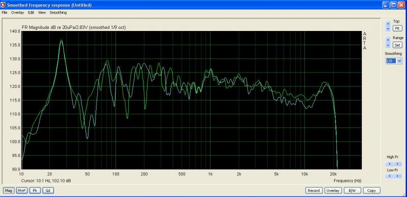

    Im Anhang 2 Messkurven. Einmal mit den Boxen am normalen Platz, zum 2. beide Boxen in Raummitte zusammengeschoben um den Raumeinfluß möglichst zu minimieren. Wos dann gleich noch ein bissi schlechter ausschaut
    Bitte um Hilfe
    gruß
    kboe
    Also als Erstes würde ich 2 identische Kondis einsetzen, schön ausgemessen...
    Hast Du auch die Bauteile des Tiefpasses vom Mitteltöner überprüft?
    Gruß Jörn

      hallo jörn,
      da der unterschied bei 4 kHz beginnt und bis in den Superhochton reinreicht hab ich den MT erstmal nicht in verdacht. bei 4 kHz liegt ziemlich genau die trennfrequenz....

                      Miss mal im Nahfeld, also 10 cm vor dem HT, exakt ausrichten. Es kann ein Raumeinfluss rein. Wenn ja, mit R ausgleichen.
                      • Torsten
                        • 21.02.2002
                        • 702
                        wenn ein Fehler in der Mitteltonweiche ist, kann das zu den gleichen Messergebnissen führen. --> Mt und HT in ca. 30 cm Abstand einzeln messen. Ungefensterte Raummessungen sind nicht geeignet um solche Fehler zu finden.
                        Und überleg dir schonmal wie du den MT um mind. 1 dB leiser machst, denn der nervt in normalen Räumen ganz schnell

                          Du hast bereits alles getauscht, aber hast Du auch schon mal die ganzen Lautsprecher vertauscht?
                          Wie Jürgen schrieb, ich denke auch es ist der Raum.
                          Für die Analyse des Mittel- und Hochtons musst Du die Fensterung (Cursor) setzen, oder die FFT-Länge mal auf z.Bsp. 1024 stellen.
