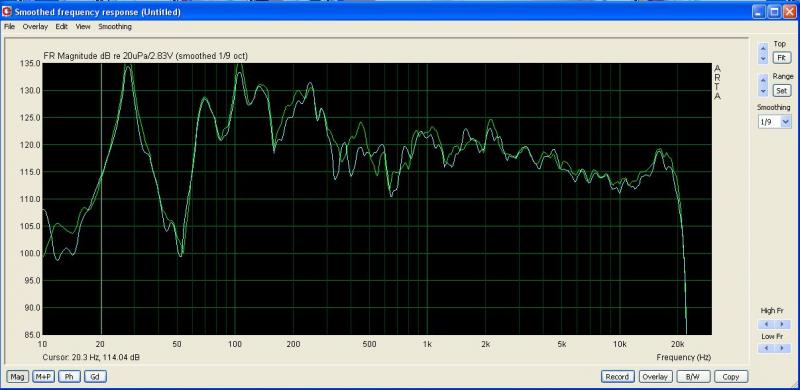

    danke für eure tipps!
    ich werd wohl als nächstes eine impedanzmessung beider boxen machen!
    wird aber bissi dauern, bin im stress
    bei der 2. gezeigten messung stehen beide boxen seite an seit in raummitte. da sollte ein etwaiger raumeinfluß minimal sein...

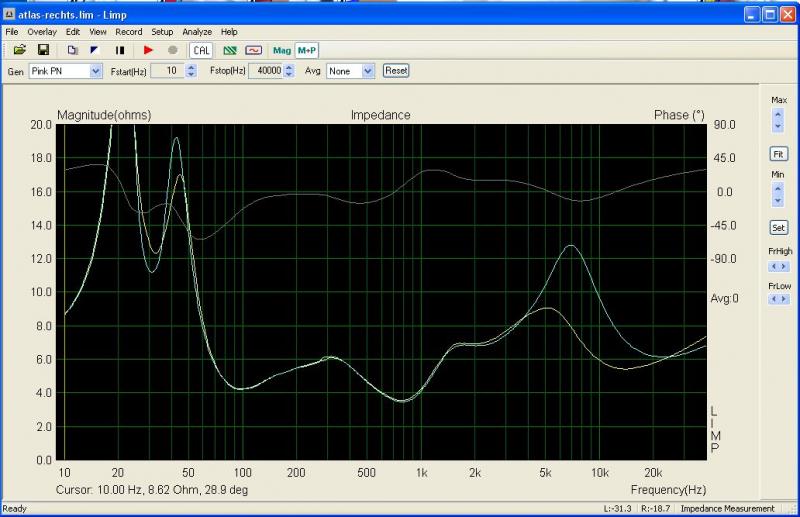

      impedanzmessungen
      hallo leute,
      solang die beiden nicht wie gewollt funktionieren, kann ich eh nicht schlafen
      also hab ich beide boxen impedanzgemessen. und siehe da, da zeigt sich was.

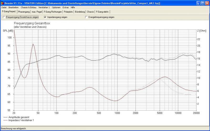

      die rechte- im HT lautere Box mißt sich recht genau so wie in boxsim vorhergesagt. die linke- im HT leisere box hat eine wesentlich höhere und auch weiter oben ( 7 kHz statt 5 kHz ) liegende impedanzspitze bei trennfrequenz....
      es gibt 2 möglichkeiten in boxsim, eine ebenso fehlerhafte impedanzkurve zu erzeugen/anzunähern:
      die querspule im HT ist unterbrochen oder
      der querwiderstand ist statt bei 7,5 bei irgendwo 1 Ohm, wobei da bei 20 kHz die Übereinstimmung mit der messung schlechter wird.
      bitte noch einmal tipps von wissenden ( FH )
      ich bin mir nun wenigstens sicher, daß die leisere Box die defekte ist, das war ja bis jetzt nicht so ganz offensichtlich.
      im anhang die messung und die box-sim screenshots. die strichlierte kurve ist original, durchgezogene linie ist querspule unterbrochen
            oder
            oder...
            ich hab immer noch den Kondi im Verdacht, fehlerhafte Kontaktierung oder so was, so dass sich im Betrieb irgendwo um 1,8µF ergibt. (Oder versteckt sich versehentlich auf der Frequenzweiche ein weiterer Kondensator vor dem Filter?) Wenns nicht zu viel Aufwand bedeutet dann tausch die C`s doch mal aus. Unterbrochene Spule macht mir in der Simu zu wenig Effekt.

                        Da die Impedanzkurve der linken Box nicht OK ist, kann es nicht an der Elektronik (Verstärker) liegen sondern der Fehler muss in der Weiche zu finden sein. Ich vermute, dass der Reihenkondensator defekt ist (obwohl er bei der Einzelmessung den richtigen Wert zeigte). Es gab mal vor sehr vielen Jahren ein Serie von Visaton-MKT-Folienkondensatoren, die interne Kontaktschwierigkeiten hatten.

                          es ist vollbracht
                          hallo leute,
                          ich habs gefixt.
                          es war der reihenkondensator! der mißt sich am meßgerät noch immer mit 3,3 µF, stimmt aber offenbar nicht! hab aus der grabbelkiste einen kondi zusammengestoppelt, bis der impedanzverlauf annähernd mit der rechten box deckungsgleich war. dann box aufgestellt, ohne TT so lang gemessen bis schalldruck parallel zur rechten box und danach den parallelwiderstand angepaßt bis pegelgleichheit.
                          messung anbei. boxen in raummitte seite an seite.

                            Ein schönes Beispiel dafür, dass die scheinbar poplige Impedanzmessung in Wirkichkeit ein wertvolles Hilfmittel ist, in dem man SEHR viel sehen kann.
