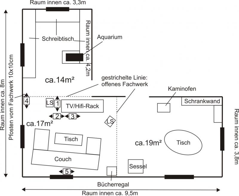

    Gestern Abend hatte ich jetzt mal eine knappe Stunde Zeit den Sub mal anzuschließen und zu testen.
    Unten eine Skizze vom Raum und von den 5 Testpositionen.
    Vorab schon einmal: Nachdem ich öfter gelesen habe, dass das Prinzip der Orgues einen hervorragenden Bass abgeben soll, bin ich entsprechend optimistisch zu den Tests geschritten. Allerdings waren die Tests dann doch eher ernüchternd.
    Aber nun zu den einzelnen Positionen:
    1)
    Dies wäre die von mir bevorzugte Position. Nach hinten ins Büro mehr als 3m bis zur Wand. Nach vorne 1,1m bis zum Tisch, 2m bis zur Couch und über 3m bis zur Wand.
    Allerdings habe ich vom Bass kaum etwas vernommen. Die Chassis haben sich zwar bewegt, aber irgendwie kam nichts. Auch durch umpolen hat sich nichts geändert.
    2)
    Hier sind es nach links ca. 2m und nach rechts über 3m zu den Wänden. Vom Bass habe ich auch nicht wesentlich mehr als bei Pos 1) vernommen. Ich hatte gehofft, durch das drehen von 90° etwas zu erreichen.
    3)
    Eigentlich wie 2), nur das in beide Abstrahlrichtungen über 3m zu den Wänden sind.
    4)
    Hier habe ich das erste mal etwas vom Bass vernommen. Aber irgendwie hatte ich mir doch mehr erhofft. Nach unten hin sind es ca. 3m zur Wand und nach oben zur Wand über 3m, aber nur ca. 1m zum Schreibtisch. Dieser ist unten offen (Platte steht auf Stahlrohrfüßen ohne irgendwelche Unterschränke). Aber kann es sein, das die durchgehende Platte stört?
    5)
    Das ist die bisher beste Position. Man hört schon etwas vom Bass am Hörplatz und noch etwas mehr im Raum rechts wo der Eßtisch steht (bzw. bald stehen soll). Da der Platz hinter der Couch recht eng ist, hat der Sub die Couch berührt und da ist folgendes passiert: Die ganze Couch hat vibriert wie wenn ein Shaker unter der Couch montiert wäre. Aber das Hören war doch dann noch eine ganze Ecke dem Fühlen hinterher. Was mir auch noch aufgefallen ist, bei etwas leiserer Lautstärke habe ich die Chassis „arbeiten“ gehört, hat sich irgendwie wie Strömungsgeräusche oder wie ein „wobbern“ angehört?!?
    Generell ist mir auch noch folgendes aufgefallen: Unabhängig von der Position war der Bass, wenn er mal hörbar war, nur bis zur mittleren Lautstärke hörbar, danach waren die Sats immer lauter bzw. der Basspegel ging nicht gleich lauter.

    Jetzt die Fragen:
    - erwarte ich von Bass zu viel? Ich hab immer von vibrierenden Fenstern, Gläsern gelesen, von Donnergrollen, usw. Davon war aber definitiv nix zu vernehmen. Ich wohne in einem Altbau mit alten Fenstern, da ist es eigentlich nicht so schwer diese zum wackeln zu bekommen…
    - ist das ASM100 vielleicht zu schwach?
    - sind 4x WS25E zu wenig für 50m²?
    - ist mein Raum generell nicht für diese Art von Subwoofer geeignet?
    - was wäre theoretisch der beste Platz für den Qrgue-Sub?
    Vielen Dank für eure Hilfe!

                              morgen ist bei uns Feiertag und ich möchte noch ein paar Positionen ausprobieren. Vorher werd ich von jedem Chassis einzeln die Kabel herausführen und damit sicherstellen, dass jedes richtig gepolt ist.
                              Falls das dann wieder nichts wird, verkauf ich die Chassis wieder.
                              Aber vorher noch eine Frage:
                              Gelten Schreibtisch, Sessel, Bücherregal (mit geschlossenen Seiten), usw. auch als Begrenzung wie Wände? Oder gelten die Abstände wirklich nur zu den Wänden und den Schallwellen ist z.B. ein Sessel oder schmaler Schrank ca. 1,5m vor dem Sub egal?
                              Danke und viele Grüße Stefan
