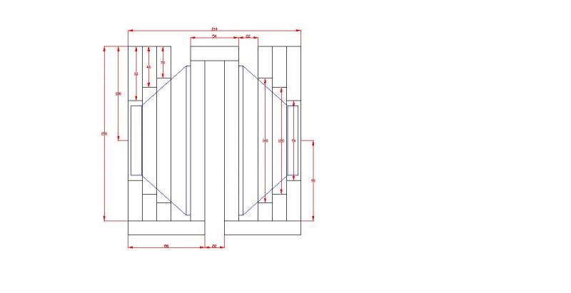

                      #70
                      man kann die rückwärtige Kammer auch kleiner machen und so diese Resonanz nach oben verschieben. Siehe das Bildchen: ein Schnitt ohne äußere Wände, blau der Speaker....
                      MfG
                      Peter
