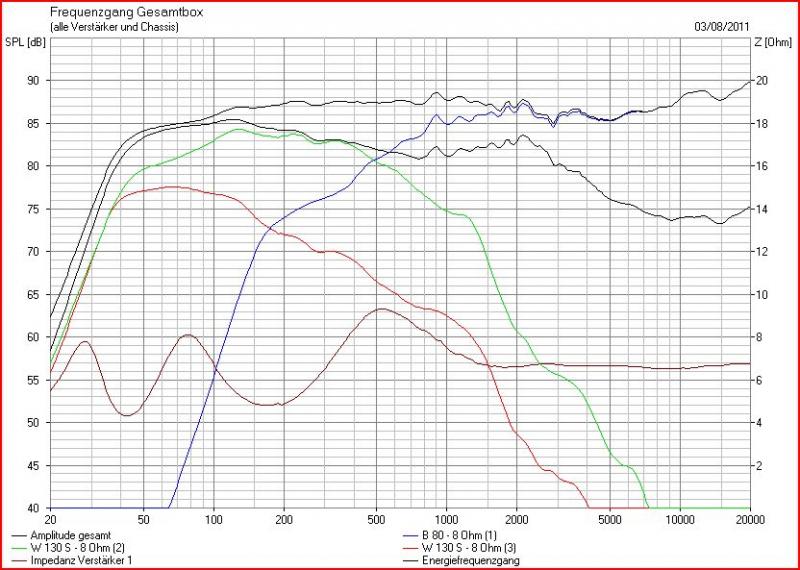

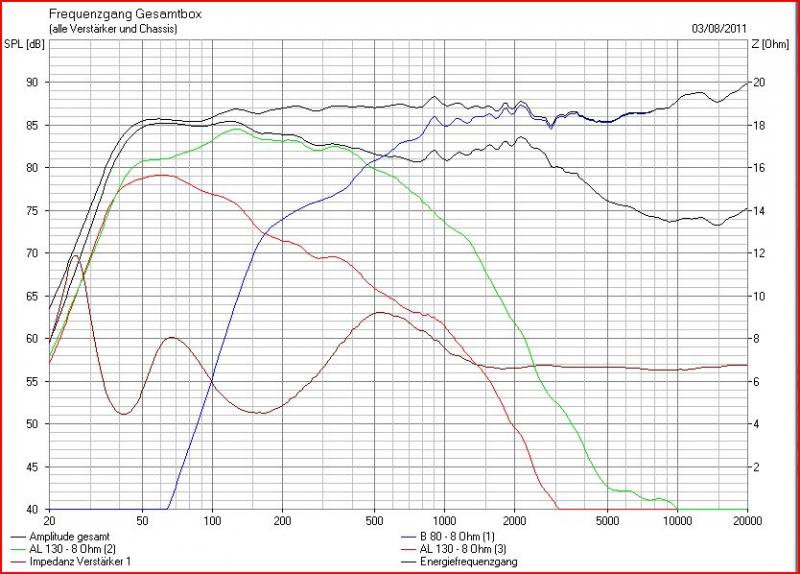

      warum so Breit? geht nicht auch 17 cm ?
      Geht schon, aber dann benötigt man Korrekturglieder für den B80- wegen des Baffle Step der schmaleren Schallwand hätte es eine Delle bei ca. 500Hz, und einen Buckel bei ca. 2 kHz. In meiner Simu funktioniert der B80 zusammen mit zwei AL130 mit einem simplen 12dB-filter. Allerdings bin ich mir da nicht so sicher, ob die Simu da mit der Realität übereinstimmt. Boxsim und Breitbänder ist immer so eine Sache...
        #108
        mit 80mm durchmesser und ohne schwirrkonus, sollte hier boxsim ziemlich zuverlässig sein...
        ich würde kein d'appo benutzen und die al130 unter den bg80 platzieren.
        zwei getrennte kammern (nutz auch zur versteifung) und die br nach hinten.
        die al130 verschieden filtriert.
        die breite geht leider nicht gut schmaler wie es jones schon erwähnte.
        mit w130s geht es auch ohne weicheänderung, nur der maxpegel senkt.
