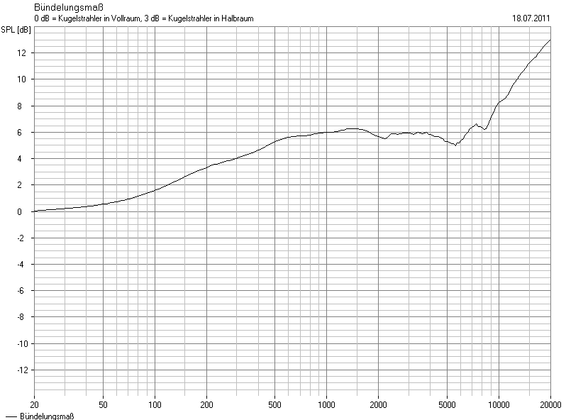

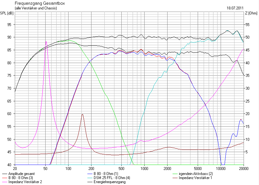

                        Auf die Gefahr, mich in die "Vorabsimulanten" einzureihen veröffentliche ich mal die folgende Beschaltungidee, die mit den bisherigen Visaton-Chassis so nicht möglich war.
                        2x B80 als Pseudo-D'Apollito um einen Hochtöner (z.B. DSM25, simulierte sich am einfachsten) auf relativ breiter Schallwand (in der Simu 25 cm), passend zu einem adäquaten TT. Durch die kleine Membranfläche bündeln die B80 so wenig, dass der E-Fgang im Übernahmebereich keine Stufe hat. Das kommt dem Ideal von walwals Lieblingsautor Floyd Toole schon ziemlich nahe.
                        Meiner Meinung nach interessantes Ding!
                          • 28893
                          Ertappt
                          Wobei die Frage bleibt, ob die Bündelung in Boxsim richtig gezeigt wird. Eher nicht, leider.
                            Auf einmal ?
                              • 28893
                              Schon immer bei Breitbändern. Weil Boxsim von Kolbenschwingern ausgeht BB sich aber nicht so verhalten.
                                bis 3k für den b80 sollte das in ordnung sein...(imho)
                                er hat ja kein schwirrkonus.
                                ( b200 und frs8 auch nicht)
