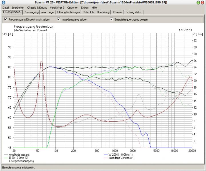

                  • 28802
                  Das sieht in Boxsim prima aus.

                    • dllfreak2001
                      • 24.09.2005
                      • 970
                      Woran erkennst du das?
                      Edit: Ok, der ergibt schonmal einen grandiosen Mitteltöner.
                        Naja Jürgen, prima ist für mich was anderes....
                        Aber wer weis, evtl klingt die 3kHz-Senke ja ganz gut...
                        Gruß Jörn
                          • 28802
                          Prima für einen BB. Und eine Senke ist was anderes. Das Senkchen wird vieleicht unhörbar sein. Noch an der Weiche fummeln und das ist weg.

                              @ Jürgen :
                              da kann nicht mehr viel fummeln; höchstens auf Kosten des Wirkungsgrades...
                              @ pansen:
                              mausern auf hohem Niveau
                              Gruß Jörn
                              Edit : wenn man die Senke weg haben möchte, geht das; allerdings wird es dann unter Winkeln eine Überhöhung bei 2kHz geben....
