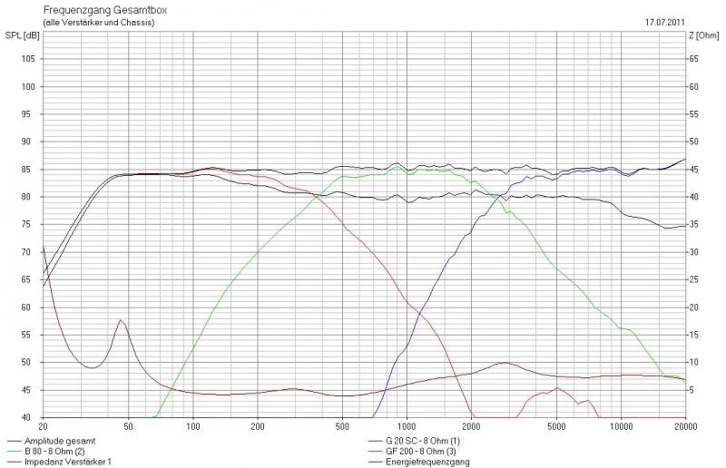

der B80 ist endlich da
    Ist noch die vorläufige Version der Boxsim-Datei, oder?
    Auch wenn nicht, sich wegen nicht mal 1 1/5 dB anhand einer Simu zu echauffieren finde ich auch nicht ganz angebracht. Jeder der Meistersimulanten sollte mal seine Simulation aufbauen und selbst vermessen müssen.

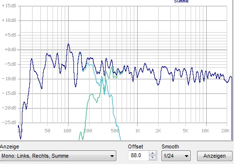

      Vieleicht hilft ein Blick auf die Realität eines (sehr gut klingenden LS)?
      Hier bitte:

        @ Chaomaniac:
        Was heisst echaufieren; ich schrieb - und es ist zu erkennen, das es auch linearer geht mit anderen (Visatonchassis)- die auch nur einen Bruchteil kosten.....
        P.S. meine Box mit dem FE206E, da passte die Simu sehr gut mit der Messung - allerdings wurde nur mit der Demo von ARTA gemessen, das das ich das hier nur behaupten und nicht belegen kann.....
        @ Jürgen :
        Wenn der F-Gang schon nicht von Anfang an linear ist, wird er es durch den Raum in den seltensten Fällen - vor allem nicht im Bereich über 2kHz...
        Gruß Jörn

          Ich weiß ja nicht, ob das so doll ist?
          Und natürlich wird man selten das Glück haben, dass der Raum genau die Macken eines LS ausgleicht. Es sollte nur als Beispiel dienen, dass solche Mini-Abweichungen 1. fast unhörbar sind und 2. das Gehör sich innerhalb 2 Minuten daran gewöhnt hat.
          Also bitte die Kirche im Dorf lassen. Da sind Unregelmäßigkeiten in der Abstrahlung wesentlich dramatischer.
              Und? Hast Du schon eine Box auf Basis der mitgelieferten Datensätze von Boxsim aufgebaut und vermessen?
              Wenn der Datensatz des Chassis im Gehäuse gemessen wurde und in Boxsim "nur" die Beschaltung simuliert wird, kann man sich praktisch das Nachmessen sparen. Da ist Boxsim extrem präzise.
              Den Datensatz des Breitbänders, der nur ein Bruchteil kostet, würd ich auch nicht so voll nehmen wie den des B 80.
              Die günstigen Industriebreitis haben einen viel weiteren Toleranzschlauch in der Fertigung als ein HiFi-Chassis wie eben der B 80, um den es hier geht.

                  Ja, habe ich - dummerweise mit den Industrie-Breitbänder, und die Simu passte ebenfalls mit der Messung überein... - es war der Visatondatensatz für dieses Chassis; also nicht "nackt" in der Box gemessen...
                  Gruß Jörn

                            Das waren 2 dB über 2 Oktaven. Beim B 80 reden wir über 1,5 dB über 1 Oktave, das ist schon ein Unterschied. Wie auch immer, niemand hat den B 80 gehört und ob die Simu stimmt, weiß auch niemand.

                                Ganz furchtbar mit dem G20, da fehlen 1,2 dB bei 5 Khz. (sorry musste sein)
