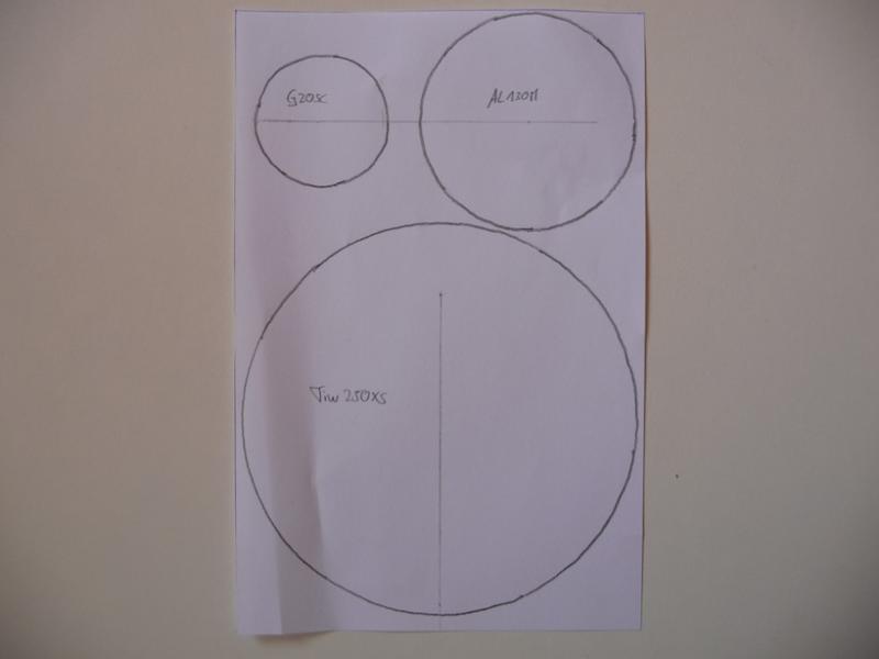

    Ich hätte es gerne so klein wie Möglich, was meiner Berechnung zufolge eine circa-Maße von 29x44x29cm (außen) (BxHxT) ergibt, womit ich brutto (mit Innenmaßen und 18mm Holz) in etwa auf 25Liter komme. Die Tiefe kann jedoch gerne noch ausgedehnt werden, Breite und Höhe sollten in genannten kompakten Maßen bleiben.
    Ich möchte dem MT wieder ein eigenes Volumen geben, also wie bei der Conga ein kleines Gehäuse anbauen, dachte so an 2 Liter, zzt sind es in der Conga um die 5 Liter.

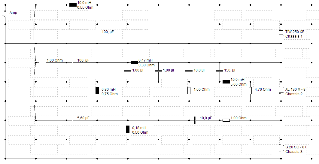

    Aus finanziellen Gründen möchte ich an den Chassis nichts verändern und am liebsten auch die derzeit verbaute Weiche übernehmen.
    Fraglich ist also, was kann ich klangtechnisch im Vergleich zu jetzt erwarten, baue ich closed oder wieder bassreflex und kann ich die Weiche übernehmen? Das Ziel ist also eine kompakte, leistungsfähige und als Fullrange-LS nutzbare Box mit oben genannten Komponenten. (wäre ja eventuell auch für den ein oder anderen interessant, der auch nicht so viel Platz hat und so einen LS sucht)
    Hier noch zwei Anhänge, einmal der Weichenplan der verbauten Weiche und einmal eine Skizze der Chassisanordnung wie ich sie mir vorgestellt habe.

    Hoch- und Mitteltöner nebeneinander ist nicht gut - das gibt hässliche Interferenzen in horizontaler Richtung.
    Mit elektronischer Entzerrung könnte der TIW250XS mit 20-25 Liter geschlossen auskommen - Aktivelektronik und massig Verstärkerleistung vorausgesetzt. Der Maximalpegel sinkt aber dadurch beträchtlich. Ein "satter" Tieftonbereich, wie er jetzt in 80l BR auf 35 hz ist, wird das so eher nicht mehr.
    Dem AL130M reichen 2 Liter im Prinzip auch, aber ich vermute, dass man dann die Weiche ein wenig anpassen müsste.

          Kannst du die Boxen waagerecht legen, am besten direkt an die Rückwand? Dann sind MT+HT vertikal (gut) und der Bass wieder kräftig. Das wird eine Senke bei ? 200 ? Hz ergeben, könnte man über die Weiche etwas ausgleichen.
          Noch besser: Wandeinbau mit bündiger Front.

              Also Sat+Sub möchte ich nicht, es sollte bei der Fullrangebox bleiben. Bei meiner angepeilten Größe kann ich sie auch waagerecht hinlegen, das ist kein Problem.
                  Dann plane das so. Je flacher, umso besser. Welche Wandabstand passt, muss probiert werden.
                    Meinst du ich kann die Bauteile einfach 1 zu 1 ins neue Gehäuse bauen? Und wie sieht es mit der Bauform aus, BR oder closed?
                      • 28863
                      Geschlossen, weil die Wandnähe den Tiefton anhebt. Weiche muss nicht geändert werden. Das sind nur minimale Abweichungen.
                      Aufstellungstipps:
                      Mit 60 cm Abstand zur Rückwand, dann mal testen, ob es ohne den Saugkreis im TT besser klingt, weil dann bei 100 Hz mehr Pegel ist, der die Auslöschung durch die Rückwand ausgleicht.
                      Oder direkt an die Rückwand, dann mal die 10 mH durch 8 ersetzen, das hebt um 200 Hz an, aber muss getestet werden.
                        Aufstellungstipps:
                        Klingt ja soweit ganz gut. Habe nur etwas bedenken wegen der closedbox, gerade bei dem kleinen Volumen entsteht ja ein enormer Druck im Inneren und die Resonanzfrequenz wird ja auch angehoben. Diese liegt ja beim 250XS bei 33Hz, wenn die jetzt noch steigt könnte es ja passieren, dass mir der Tiefbass flöten geht, oder?

                          Mit dem Druck wird der TIW 250 XS fertig, aber die Tiefbass geht flöten.
                          Admin
                            • 28863
                            Da hilft nur probieren. Bass ist zickig im Raum. Aber wenn man das simuliert, stimme ich zu. Ist zu wenig.
