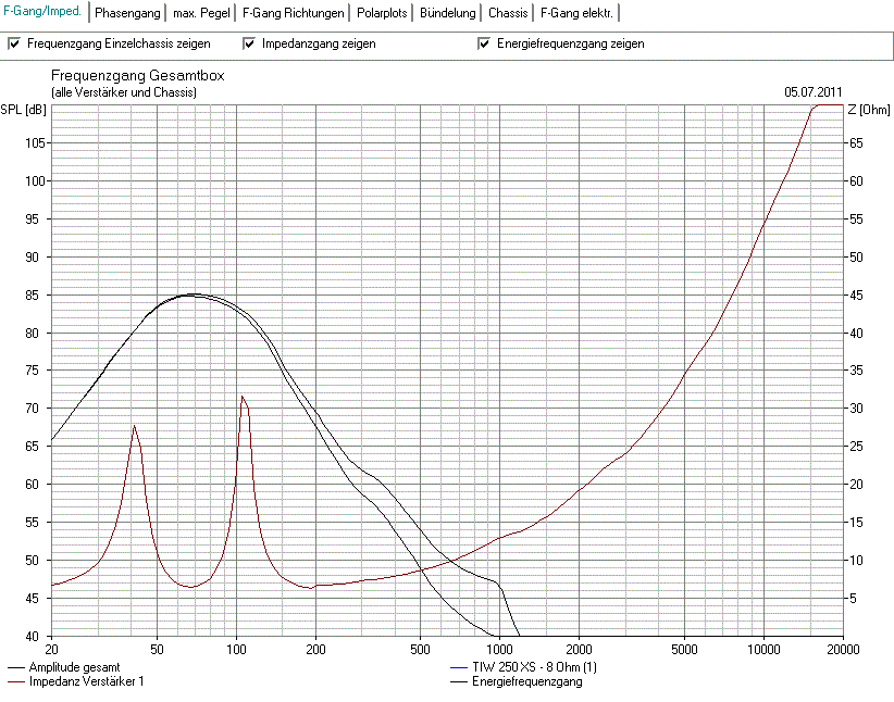

    Warum kein Bandpass?
    ca. 30l.
    Kann bestimmt hinsichtlich Volumen noch etwas optimieren.
      • 29070
      Stimmt da die Phase zum MT und F-Gang?
      Alternativ BR mit 35-40 Hz Abstimmung
      oder ein Nubert ATM 102 Modul vorschalten. Damit kannst du stufenlos anheben. Hatte ich früher mal. Hast du VVerstärker-Endstufe oder was hängt vor den Boxen?

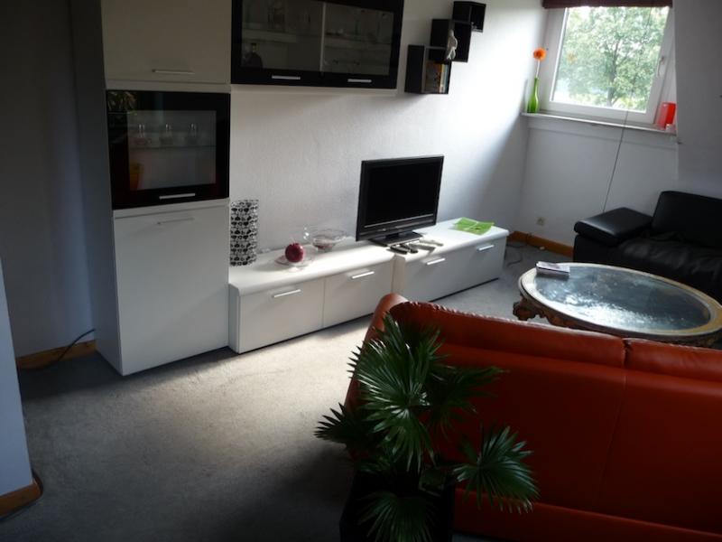

                      was heisst in dem Fall groß? Also breit geht eher nicht. Meine Stellplätze sind links und rechts neben der Fernsehlandschaftswand und nach vorne (also von der Wand weg) ist auch nicht viel Platz, weshalb ich die Congas derzeit fast ganz an die Wand stellen muss. Ich mache mal ein Bild von der Situation.
                      Denn neben der Größe ist der Grund für den Umbau, dass die Congas seit dem neuen Raum nicht mehr so schön klingen wie im alten, es gibt viel mehr Überlappungen und Reflektionen. Die Raumakkustik anzupassen (also mit Dämmung) geht leider nicht (die Frau).
                      Ich brauche also tatsächlich was kompaktes was am besten auch Wandnähe verträgt.

                        Conga 25 L/40 Hz BR Abstimmung im Vergleich zu Original. Mehr Oberbass, weniger Tiefbass. Wenn der Abstand zur Wand bemessen wird, dass der 100 Hz-Buckel durch die Rückwand verringert wird, ist es machbar. Etwa 20 cm Luft zwischen LS-Rückwand und Raumwand lassen. Durch Verschieben testen.
                        Ich würde aber senkrecht bauen, quer sieht doof aus.

                          So hier der Raum, die LS stehen/standen links und rechts neben der weißen Fernsehwand in den Ecken. Wie ihr seht, ist auf der rechten Seite (schwarze Chouch) kein Platz um die großen LS weit von der Wand weg zu stellen. Links stand der LS zwischen der Raumwand und der Schrankwand in dem "Loch" und war auch nicht weit von der Wand stellbar, da sie sonst den Durchgang versperrt.
                          Dazu kommt, dass die großen Congas natürlich in der Umgebung sehr klobig aussehen, was nicht schön ist.
                          Ich dachte daher evtl fahre ich mit einem kleinere Volumen besser, so dass der Klang auch besser zu der Raumgröße passt und ich die LS entweder auf schmale "Stative" an die bisherigen Stellen (also links und rechts neben der weißen TV-Wand, oder auf Podeste welche ich an die Wand schraube, oder evt sogar auf die TV-Wand stelle.
                          edit: irgendwie dunkler als es in Wirklichkeit aussieht

                            Da passen die alten und auch die neuen Congas nicht hin. Auch wenn es weh tut, weg mit denen. Etwas in Richtung Bijou 170 plus kleiner Sub ist die einzig sinnvolle Lösung. Die Bijou auf das Lowboard stellen. In weiß sieht das gut aus. Aktivsub mit TIW 200 XS und DT 80. Alle andere sieht nix aus und klingt nix.
