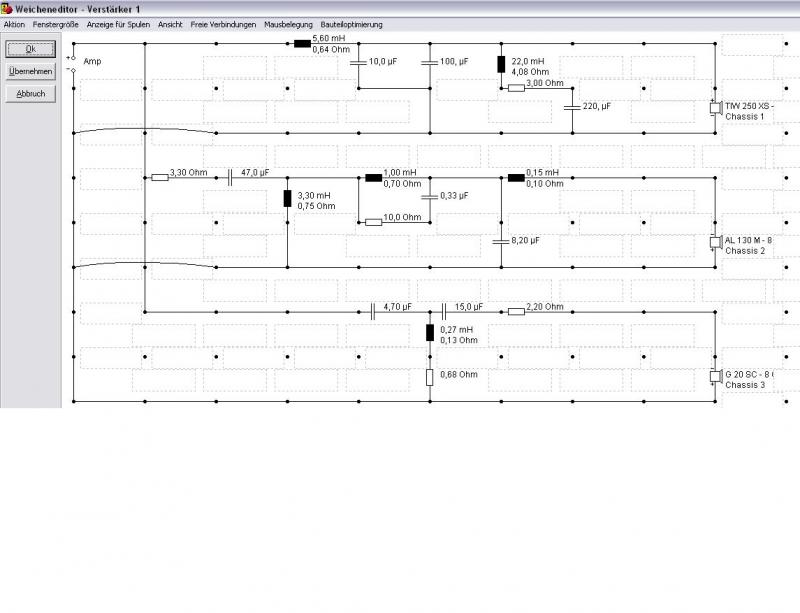

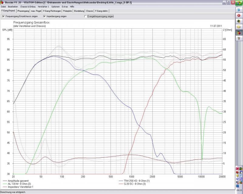

    Das könnte dann zB so aussehen (Allerdings Maße minimal abgeändert, H58,2 B31,6):
    Edit: Wenn der Bass fülliger sein soll, kann das erreicht werden durch
    • Abstimmfrequenz erhöhen
    • Dämmmaterial reduzieren
    • Widerstand im Saugkreis erhöhen (zB 8Ohm)
    Zuletzt geändert von ArthurDent; 09.07.2011, 19:26.
      #47
      gute simu, mit 1ohm vor den ht-zweig ist der f-gang angenehmer oben...
      ich habe deine werte der spulen mit realen werte von mundorf angepasst.
      http://www.lautsprechershop.de/hifi/spulen.htm
      mit boxsim 1.20 öffnen...

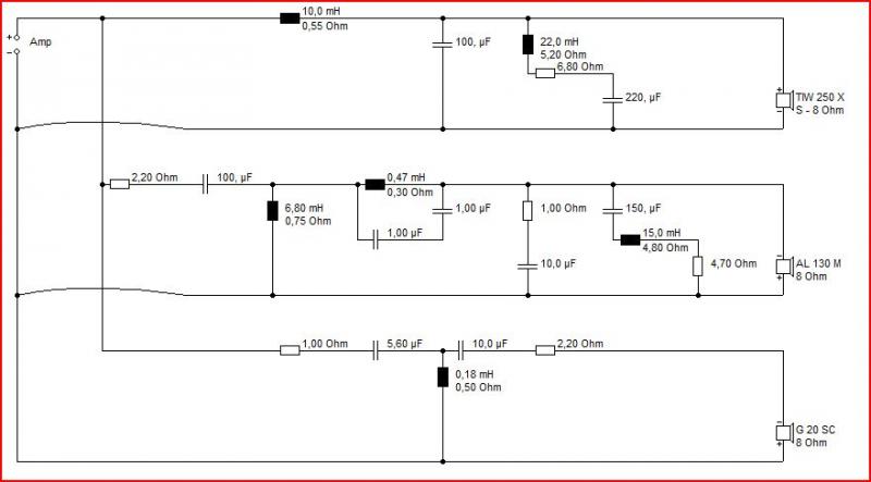

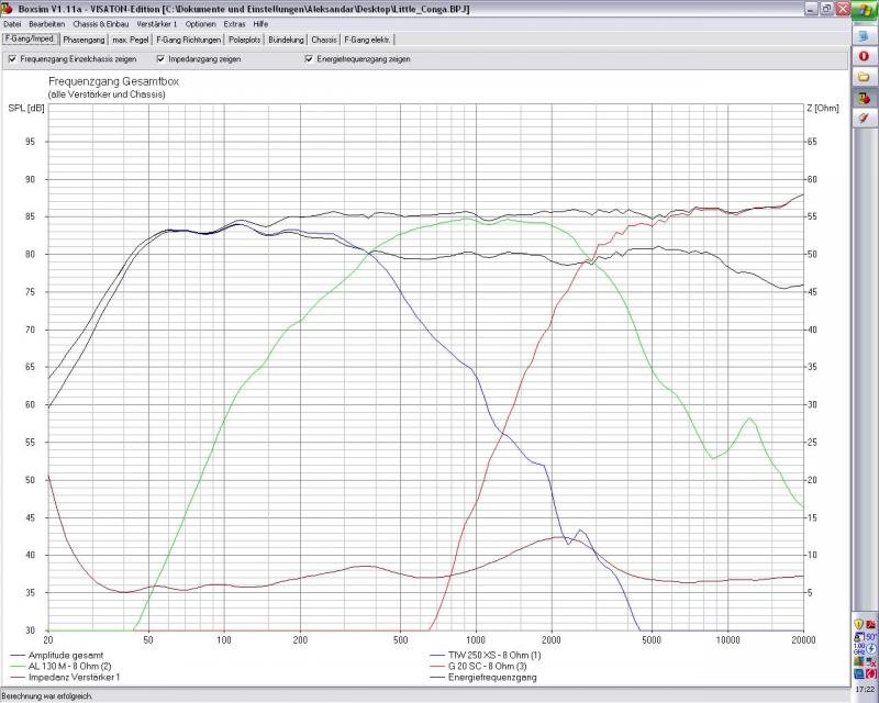

          #49
          Kurze Frage, eure Simulationen waren jetzt mit BR, oder?
          Noch was, wie sähe denn die Simulation mit der alten Weiche aus? Sind ja doch um 65€ pro LS die an Weichenteilen nötig wären.
          Zuletzt geändert von SaturdayNight; 10.07.2011, 10:25.
          • ArthurDent
            • 02.12.2005
            • 100
            #50
            Schau Dir die Simu mal genauer an, dann siehst Du alles, was Du wissen willst und kannst auch an der Weiche spielen.
            Ja, es ist BR
            Die Weichen, die Du bereits hast gingen notfalls auch, ich würde dem TT aber noch einen Saugkreis mit 220mF/8Ohm/22mH verpassen, und dann den Pegel von MT und HT um 1-2 dB absenken ... das wäre dann ein nur sehr geringer Kosten-und Umbauaufwand, und Du hättest ein ordentliches Ergebnis

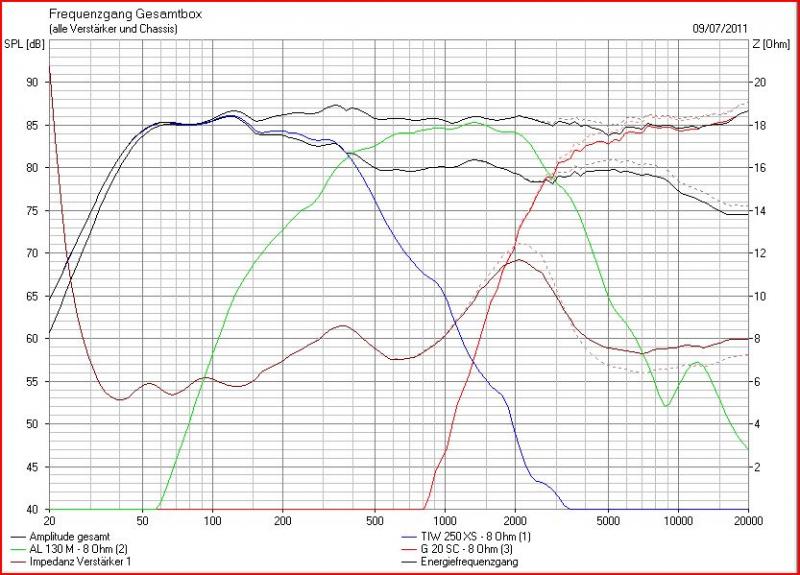

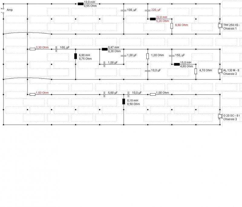

                  OK: Deine Weiche mit leichten Modifikationen (in Rot). Gestrichelt wäre Deine jetzige Weiche unverändert.
                  Das ganze in 38L/BR, Abstimmfrequenz 45Hz
                  Gefallen tut mir obige Simulation besser, machen kann man das aber trotzdem.
                  Ach ja, Du könntest dann noch den 1Ohm Widerstand vor dem 10mF parallel zum MT erhöhen, so auf 2,2Ohm ... das würde den "Hügel" von 1,5kHz und 4,5kHz etwas egalisieren, die Phase aber leicht schlechter machen...
                  Insgesamt würde ich jedenfalls sagen, der Umbau macht Sinn
                  Happy Wasteling :-)
