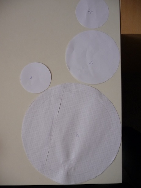

                                Wie würde sich der Frequenzgang denn mit folgender Anordnung machen?
                                TT,MT,HT übereinander (siehe Bild) ergibt eine Maße von z.B. ca. 29x53x29 und ein brutto-Volumen von ca 44Liter. MT und HT bekommen dann in der oberen Ecke das eigene Gehäuse (was dann wieder um 2-2,5 Liter wäre).
