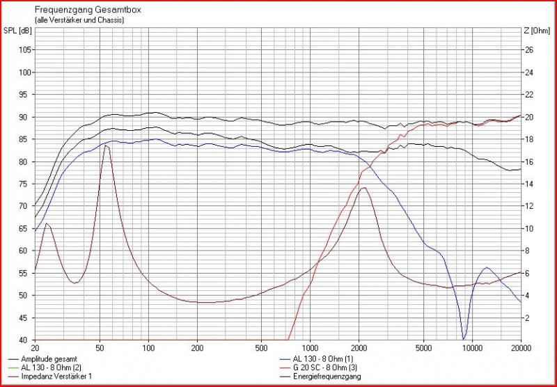

    Nach reichlichem experimentieren mit Boxsim erreichte ich mit dem AL130 als TMT und dem G20SC nahezu ein Optimum, welches durch eine BR5-Abstimmung noch verbessert wurde.

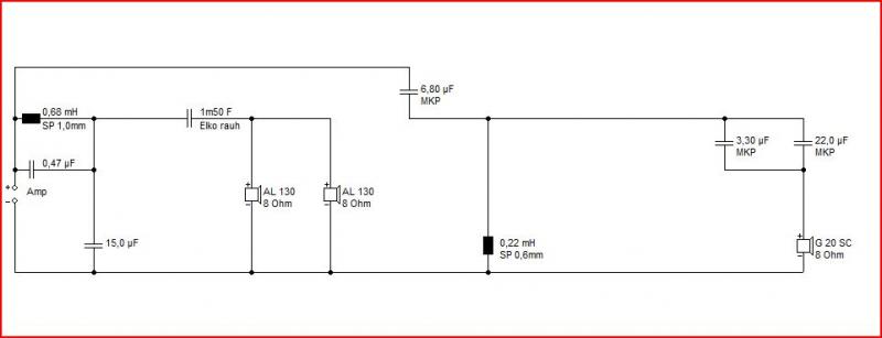

    Ich bin über die Gehäuseempfehlungen der Abstimmung nach Thiele/Small und Hoge für die BR-Gehäuse hinaus gegangen. Lt. Literatur sollte man für die BR5-Abstimmung das 3fache des Äquivalentvolumens des LSP wählen, liege aber nur bei Faktor 2. Durch Experimente mit dem HP-Kondensator im Tieftonzweig bin ich auf die 2000µF gekommen. Die Frequenzweiche besteht noch aus "krummen" Werten, die Kondensatoren werden ausgemessen, die Spulen aus größeren Werten abgewickelt.
    Ist der Aufbau dieses Systems anstrebenswert ? Wie verändert sich der Höreindruck durch die BR5-Abstimmung ? Wird der Bass insgesamt zu unpräzise und "scheppert" ? Gibt es diesbezüglich Erfahrungen bei Euch ?

    Ich bezweifle dass die Auswirkung des Hochpass-Kondensators hoerbar sein wird.
    Ob so eine tiefe Abstimmung plus wandnahe Aufstellung in Deinem Raum sinnvoll ist muss man ausprobieren aber zur Not kann man den Reflexkanal immer noch dicht machen.
    Der Bauteile-Aufwand vorm Hochtoener ist unangemessen. Die Amplitude faellt mit 12db/Okt also muss dass auch mit zwei Bauteilen plus Vorwiderstand gehen.

        danke für die Antworten.
        Der HP-Kondensator hebt den Bereich um 20Hz nochmal um +3dB an, im Bereich 35-50Hz wirkt er glättend auf den Frequenzgang und pusht den Bereich ebenfalls noch etwas.
        Der Bauteileaufwand im HT-Zweig wurde so extremst gewählt um eine Phasenverschiebung im Übernahmebereich auszugleichen. Der HP-Kondensator schiebt ebenfalls die Phase im Übernahmebereich. Die Spule in Serie direkt vorm HT linearisiert den Superhochtonbereich 15-20kHz.

              hier mit weiche für wandnah...
              einfachere weiche und...normalisierte werte.
              ein 5ter ordnung war es sowiso nicht...

                Boxsim simuliert meines Wissens für das Freifeld. Die Box ist jetzt schon unter 500 Hz 2dB lauter. Wenn ein EQ vorhanden ist natürlich die gedachte wandnahe Aufstellung kein Problem.

                  @Jama
                  Weiche schaut gut aus, Phase auch. Schön einfach, Spulen sind preiswert, Elkos sollte ich noch haben, bis auf die 1500µF. Im HT-Zweig werde ich evtl. MKP einsetzen.
                  Bin schon am Überlegen; diese Werte um 1500µF als glatte Spezialelkos gehen unwahrscheinlich ins Geld. Wie macht sich ein rauher Elko längs im Signalzweig ? Macht es sich extrem hörbar negativ bemerkbar ? Oder lieber ohne - die paar dB einbüßen und auf den Elko verzichten ?

                  @Fosti - Eq ist vorhanden. Diese Aussage über Boxsim ist interessant. Wie laut macht sich in welchem Frequenzbereich was bemerkbar ? Ich ging davon aus, daß sich der Bereich vom Tiefbass bis in den Grundtonbereich um 600Hz um etwa 3dB anhebt, ich die Box aber trotzdem neutral abstimme und den Frequenzgang mit dem EQ nach unten korregiere...

                      @Fosti: Jama hat die wandnahe Aufstellung in der Simu berücksichtigt (Chassisoptionen > Gehäuse und Einbau > Häkchen bei Schallwandbeugung weg), was man daran sieht, dass auch im Bassbereich der Fgang immer 3 db über dem E-Fgang bleibt.
                      Meine Meinung: Mach es so wie jama vorschlägt und lass den HP-Elko weg. Das macht in der Simu kaum einen Unterschied und in der Praxis macht der Bassbereich ohnehin was er will.

                          @Violoncello - den HP im TT-Zweig werde ich mal mit normalen Elkos unpolarisiert geschaltet mal testen. Interessiert mich eh mal, ob ich Auswirkungen in diesem Frequenzbereich überhaupt höre oder es Beeinträchtigungen im Klang gibt...

                              Jama:
                              Ueber die Simulation ohne Schallwandeinfluss kann man das Verhalten im Tiefton bei wandnaher Aufstellung gut abschaetzen.
                              Fuer den MT/HT-Bereich muss die Schallwand aber simuliert werden!
