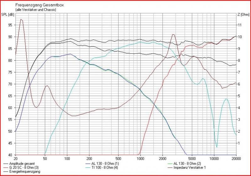

    Die Simu Emelys sieht gut aus. Der maximale Basspegel ist limitiert und die Box hat alle Nachteile eines 2-Wegers. Damit kann man aber leben.

      @Walwal Nachteile...und das heißt ? Hatte ein 2Weg gewählt um einen Kompromiss zu schaffen, ein D' Appolito wegen der Abstrahlung, den AL130 wegen des besseren Tiefgangs gegenüber dem W130S.
      Bei mir spielt z.Zt. mein "Salvage" an diesem Platz, an dem die Emelys mal stehen sollen. Die Salvage besteht aus einem W130S 4Ohm im 18,6L-Gehäuse und der GTC11/100 von Tonsil. Der BR wurde auf 35Hz abgestimmt, Grenzfrequenz liegt bei -10dB @45Hz wenn ich mich entsinne. Wie der Name schon sagt, wurde bis auf das Gehäuse mit "Abfall" aus Chassisresten und Bauteileüberbestand gearbeitet.
      Bei der Frequenzweiche wurde auf Linearität und minimale Phasenverschiebung geachtet. Der Lautsprecher spielt wandnah absolut wuchtig, Claptons LIVE-Konzerte mit kräftigen knackigen und detailierten Bässen. War mir bis Dato von einem 130er unbekannt. Spricht für die Anhebung im unteren Bereich an der aktuellen Position. Von diesem positiven Erlebnis angespornt soll jetzt die "Emely" entstehen.

        2-Weger haben immer den Nachteil der Intermodulationsverzerrungen des Mitteltons durch den großen Hub. Aber wie geschrieben, man kann damit leben. Eine Entlastung im Tiefton durch Subwoofer hilft auch schon.
        Ich hatte auch mal die Couplet zu Testzwecken gebaut. Klingt gut. Was die 2 Al 130 an Bass bringen, ist schon erstaunlich.
        Sonst ist die Simu prima.

                Ein wirklich schöner Frequenzgang auf dem Papier.
                Intermodulation: Fällt bei kleinem Pegel nicht ins Gewicht. Aaaber:
                Bei 50 Watt elektrisch wird die 2x Sd=158 cm² ganz schön ins huben kommen und böse verzerren, walwal hat Recht.
                Ich bin kein Profi und habe von Lautsprecher keine Ahnung, aber verzichte auf den Wunsch "extremer Tiefgang", 70 dB @ 20 Hz sind meiner Meinung nach nutzlos. Erstens kommen 20 Hz im Musikmaterial einfach viel zu selten vor und zweitens machen 20 Hz erst bei seismischen Pegeln wirklich Spaß. Dazu brauchts auch mehr Sd und Xmech.
                Ich als unwissender Anfänger möchte Dir auch raten Deinen Raum zu berücksichtigen. Der Tiefbass ist immer da wo Du ihn nicht willst, nur nicht auf Hörposition, Möbel rücken ist vorprogrammiert, auch wenn der D'appo bestens bündelt.
                Eine Abstimmung auf "nur" völlig & bestens ausreichende 40 Hz löst 'ne Menge Probleme.

                          habe mir Dein Projekt mal reingezogen, schaut gut aus, vor allen Dingen optisch. Dazu mal die Simu gequält um zu schauen was die Konkurrenz so treibt. Dieses Projekt ist meinem in 70% ähnlich und sicher eine Option. Du musst Deine Schwiegermama sehr lieben denn ich muss schon an meinen Geldbeutel bei 4xAL130 für mich selber denken.
                          Bei Deinem Konzept bin ich wieder da wo ich heute Mittag schon hinschwankte; 2XAL130 für Tiefton, 1XTI100 und 1xG20SC...
                          Habe mal die "Emely" mit W130S simuliert und im Tieftonbereich liegt sie dann im Verlauf genau wie Deine aber mit meinem Volumen von 47L mit +4dB, also knapp 90dB übern ganzen Bereich...
                          Danke für den Tipp, jetzt habe ich schon nen Anhaltspunkt wie das Ding später mal Bassmäßig spielen könnte...

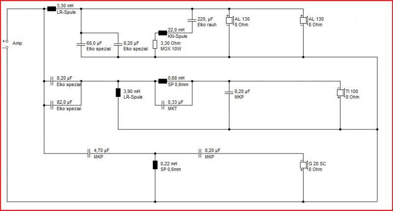

                              schau mal in den Anhang...Kommt Dir da was bekannt vor ? Ein Zwischenstand, Bauteilwerte sind noch krumm, Phase stimmt noch nicht 100pro.
                              Fix Breite und Höhe geändert, das BR-Rohr wegen Eckaufstellung nach vorne, AL130 gegen TI100 getauscht...
                                den g20 kannst du einfacher steuern...
