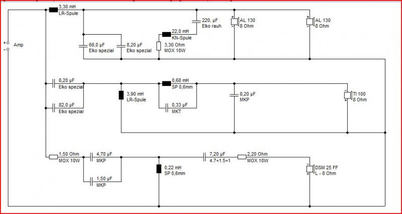

Meinung gefragt Projekt "Emely"
  • Ricky
    • 06.11.2010
    • 50

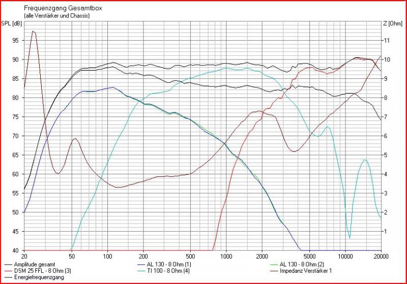

    den g20 kannst du einfacher steuern...
    Ja, danke, ich weiß. Ist mir aber im Superhochtonbereich zu laut. Ich achte auch sehr auf die Phasen in der Nähe der Übergangsbereiche. Kann mir nicht vorstellen daß die vom TI100 / G20SC optimal liegt...
      wenn du den ti100 nehmen willst, hast du schon an den dsm25ffl gedacht?
      der ist auch aus titan...
        hier mit dsm25...
          der ef-gang sagt das gegenteil...
          • Ricky
            • 06.11.2010
            • 50
            Aha. Die Phasenwerte in der Boxsim-Weichensimulation - in welchen Bereichen sollten die denn liegen ? Ich strebe immer gegen 0, meine "Salvage" hat 0,008...
