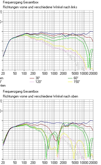

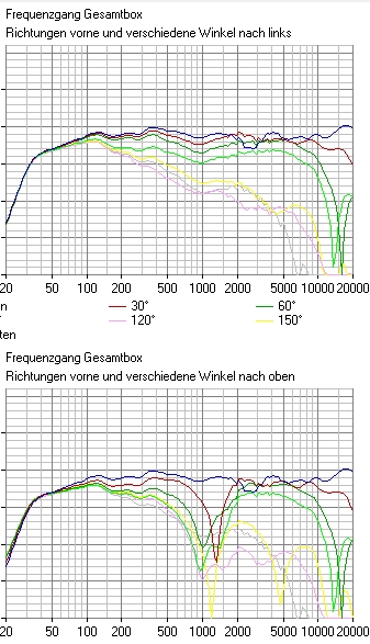

    Jetzt mit der anderen Datei (Öffnung 50 mm). Ich kapiere immer noch nicht, warum es 2 gibt. Ich frage aber nicht mehr...
    Natürlich "horizontal". Ist geändert. War noch zu früh
    Studio
    D'Appo
    Classic
    Ändert nichts an der Reihenfolge. Wobei auch die Abstrahlung des WG unter Winkeln nicht stimmt laut Visaton.
    Also bau jeweils ein Paar und vergleiche

      Nach den Diagrammen wäre für mich die Studio Favorit
      Hmm
      Hinter der Leinwand hätte ich noch Platz
      Kein Plan!
        • 28891
        #93
        Ja, das schrieb ich auch. Aber nach Diagrammen müsste meine Concorde auch schlechter sein als "Katja".
        Der Hörtest ergab etwas anderes
        Was man bei diesen Diagrammen nie sieht, ist die Interaktion mit dem Raum, da scheint D'Appo besser zu sein. Und die Kammfiltereffekt, die man in den Diagrammen sieht, hört man nicht. Messen und Hören ist unterschiedlich. Was nicht heißt, dass Messen nichts taugt.

          Man darf ja auch nie vergessen, dass es unzählige andere Winkel neben horizontal und vertikal gibt, nämlich alle Winkel die Mischformen beider Richtungen sind (und das ist die Mehrzahl).
          Diese unschönen Kerben und Auslöschungen hat jede Mehweger, der nicht koaxial aufgebaut ist, irgendwo. Zudem wandern diese Kerben in der Frequenz, so dass sich das energetisch ausmittelt.

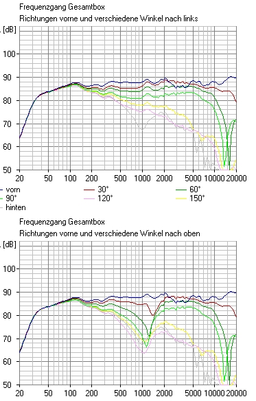

                  Jürgen,
                  das ist so : eine Situation ist die im Bereich der ÜbernahmeFrequenz, da ist die gesammte Fläche des WGs schallabstrahlend; also ist für den Bereich die datei mit Sd = 130cm² zuständig.
                  Im Hochtonbereich "sieht" die kalotte das WG nicht mehr - durch die Bündelung - darum wird jetzt mit der Datei Sd = 5cm² gerechnet.
                  Wohlgemerkt, auf Achse gibt es so gut wie keine Unterschiede; es ist nur um abschätzen zu können, wie es unter Winkel aussehen könnte...
                  Ich halte es so, das ich eigentlich immer die Sd = 130cm² - Datei nehme, um die Weiche zu simulieren, und die ander nur, um zu gucken, wie es obenherum aussieht unter Winkeln - man könnte mal spielen und sich Zwischenformen basteln, aber ich denke, diese beiden Dateien reichen aus ...
                  Frag ruhig, ich gebe mein Bestes
                  Gruß Jörn
