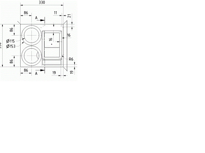

              desto mehr ich über die Studio1 gelesen haben und auch einiges gemessen habe, stelle einfach mal die Behauptung auf, das man die Studio1 vom Aufbau verbessern kann.
              Verbesserungsvorschläge: Das Waveguide sollte direkt an den Reflexkanal anschließen und wird damit mittiger zwischen die beiden Al130 gesetzt. Die SEO werden dadurch außerdem noch um einiges näher rücken.
              Desweiteren werden sich breite Phasen, ähnlich Concorde WG positiv auswirken.
              Manch einer wird dies als "Lästern auf hohen Niveau" bezeichnen, aber da die Studio1 schon sehr gut ist, wird man dadurch meiner Meinung nochmal einiges verbessern können.
              Warum das Waveguide überhaupt so asymetrisch angeordnet wurde, ist für mich nicht nachvollziehbar.

                          Als Center sie auch ganz normal nach dem Visaton Bauvorschlag bauen, oder irgendwie um 90 Grad drehen (so wie in der Hobby Hifi empfohlen, Hochtöner dann oben oder unten)? Evtl. den Hochtöner mit einem runden Waveguide etwas mehr zwischen die AL130 verschieben?
                          Welche Alternativen gibt es, evtl. die Bijou 170 für Front und Center?
                            • 28891
                            Laut Visaton kannst du die Al so nahe wie möglich zusammenschieben und das rund WG mittig anordnen, sowohl C als auch L+R.

                              Danke, und dann um 90 Grad drehen, so dass der Hochtöner oben ist? Könnte im Abstahlverhalten günstiger sein. Aber das kann man ja alles bei der Aufstellung testen. Die Schallwand umzugestalten geht später nicht so auf die schnelle
