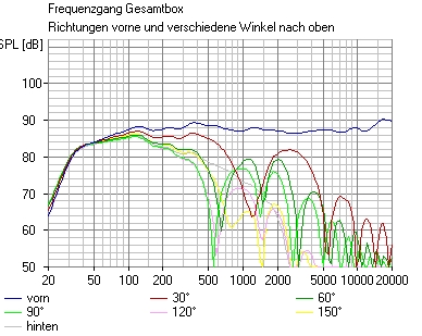

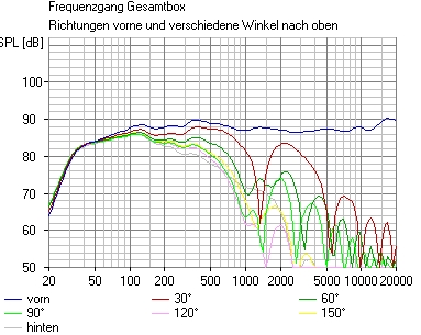

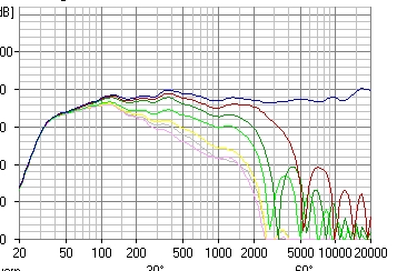

                          Spricht was dagegen, die 3 Lautsprecher klassisch als Standlautsprecher zu montieren, d.h. untereinander: Hochtöner ganz oben, darunter die zwei ALs? Wäre noch ca. 50 cm Holz bis zum Boden übrig. Der BR-Kanal könnte nach hinten rausgehen.
                          Kein Plan!
                            • 28891
                            #88
                            Nein. Ich habe ja die Studio zur Couplet umsimuliert, wenn ich die auf klassisch umumsimuliere, ist fast kein Unterschied.
                            • Norbert
                              • 16.06.2003
                              • 1977
                              #89
                              Was passiert unter vertikalen Winkeln? Der Abstand von HT zum unteren TMT ist ja dann schon sehr gross
                              Kein Plan!
                                • 28891
                                #90
                                Aber die Trennfrequenz ist relativ niedrig. Ich würde trotzdem und gerade deshalb.D'Appo vorziehen. Muss mal simulieren.
                                Studio
                                D'Appo
                                Classic

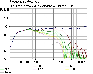

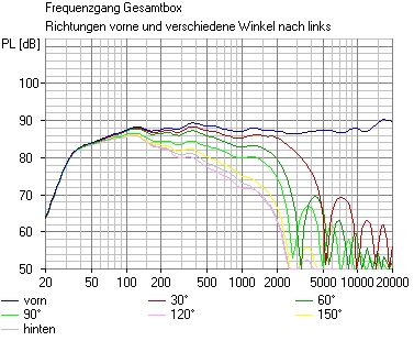

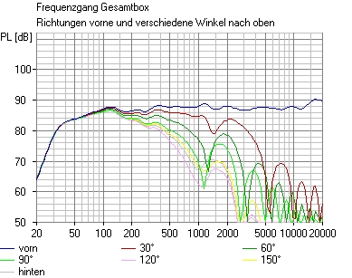

                                Jetz müsste man noch die horizontalen Winkel berücksichtigen.
                                Studio
                                D'Appo
                                Classic
                                Meine Bewertung auf Grund dieser Werte:
                                Platz 1: Studio, Platz 2: Classic, Platz 3: D'Appo
                                Aber meine Erfahrung mit D'Appo würde die Reihenfolge anders machen.
                                Halt, Stop: Mit der anderen Chassisdatei (für die oberen Frequenzen) sieht es völlig anders aus!
